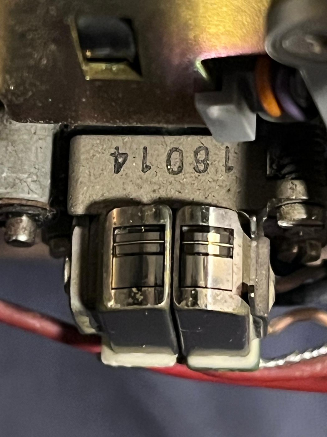

Hallo Kris, ook bedankt voor je reactie.
Hieronder ga ik verder in op jouw suggesties.
audiokoppen geven eerder 1mV, bij volle modulatie.. met 10V blaas je alles omver.
aangezien bij links rechts wisselen van de aansluiting van de koppen de fout mee verhuist zit de fout zeker in de koppen. Regelen naar het maximum helpt niet, dus Je kan met een toegeslibte kopspleet te maken hebben, of een ernstig versleten kop.
een duidelijke foto van de kop (bandcontactzijde) kan helpen in het vormen van een oordeel.
Ja, dat het probleem in de kop zit was ook een van mijn vermoedens. Zie hieronder een foto, ik hoop dat er genoeg detail in zit om iets te kunnen zien. Als ik een andere foto moet maken dan hoor ik het graag...
![[image]](images/uploaded/202609221654126ab2b2b410b68.jpg)
