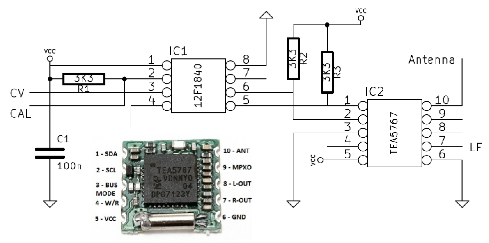

Dit is volgens mij de schakeling:
Met aanpassing van de programmering kan op CV ook een potmeter
aangesloten worden voor continu-afstemming.(niet bedoeld voor inbouw in een radio, maar zelfstandig werkend).
Wel bedoeld voor inbouw:
Ook kan op de CV een oscillator van een radio worden aangesloten, maar dan moet
er een schakeling tussen.
Bijv. een snelle comparator gevolgd door een 64 deler.
Of de schakeling van Piet van der Pol t/m de 4020.
