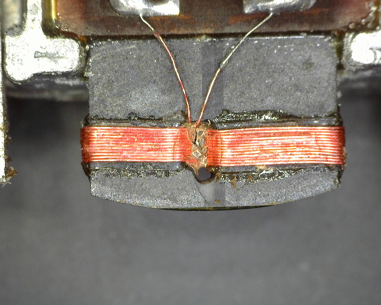

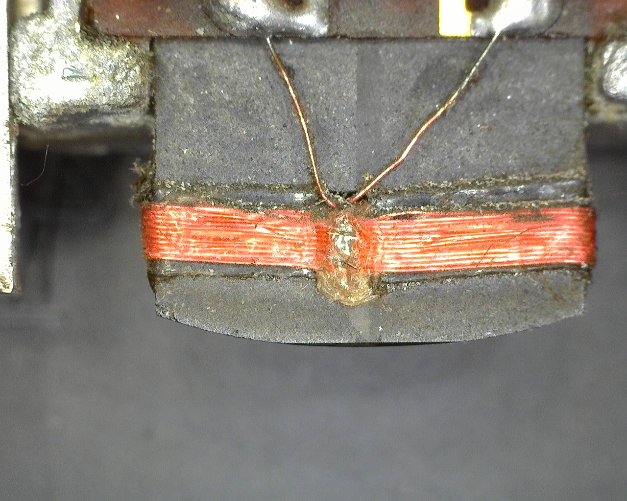

ik probeer weer leven te krijgen in een Philips videorecorder EL3402.
Nu heb ik het vermoeden dat de videokop niet meer werkt. Als ik een signaal op de aansluiting na de roterende trafo zet, zie ik een reactie op een aangesloten monitor. Als ik een band afspeel, ik weet niet of er wat op staat, daarom ook een opname gemaakt, zie ik niets op de monitor.
Ik heb 2 recorders. Van beide koppen heb ik onder een microscoop een foto gemaakt.
Bij beide koppen zie ik geen luchtspleet. Mijn vraag is zou je die moeten kunnen zien?
Alvast bedankt voor een reactie.
