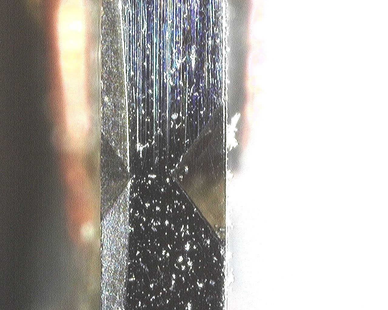

@ Ben: ik heb alle info over de EL3402 bij MFB al doorgenomen, maar vond weinig info over de kop.
@ Maurice: onderstaand zie je een foto van mijn kop. Deze heb ik met aceton schoongemaakt (was bijna geen vuil te zien) en daarna met schuurlinnen korrelgrootte 12000 licht gepolijst. Ook daar was na afloop niets te zien op het schuurlinnen. Ik heb ook korrelgrootte 8000, 6000 en 4000, maar die durf ik niet te proberen.
Na de kop weer gemonteerd te hebben, zag ik alleen ruis op de monitor. Ook van een opname van een testbeeld was alleen ruis te zien.
