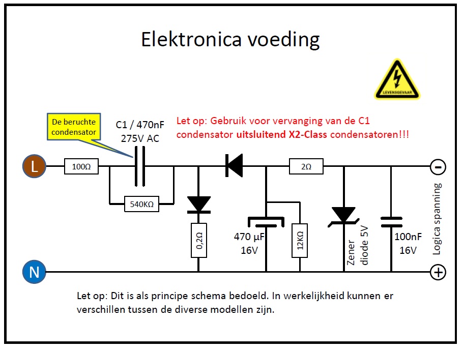

Zijn meer apparaten waar dergelijke manier van spanning verzorging wordt toe gepast.
En wordt weggegooid terwijl zeer simpele oplossing is, paar euro.
Kijk en dat snappen die klimaat idioten weer niet.
Behoud is verzorging is repareren.
En is te duur, dan leer je zelf maar solderen.

Senseo voeding voor de logica en daar die 24/7 onder spanning staat... gaat dat stuk.
