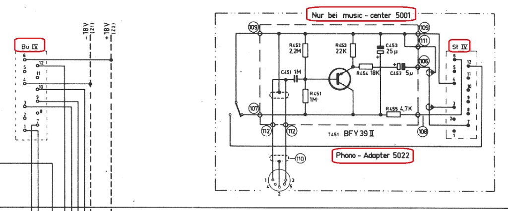

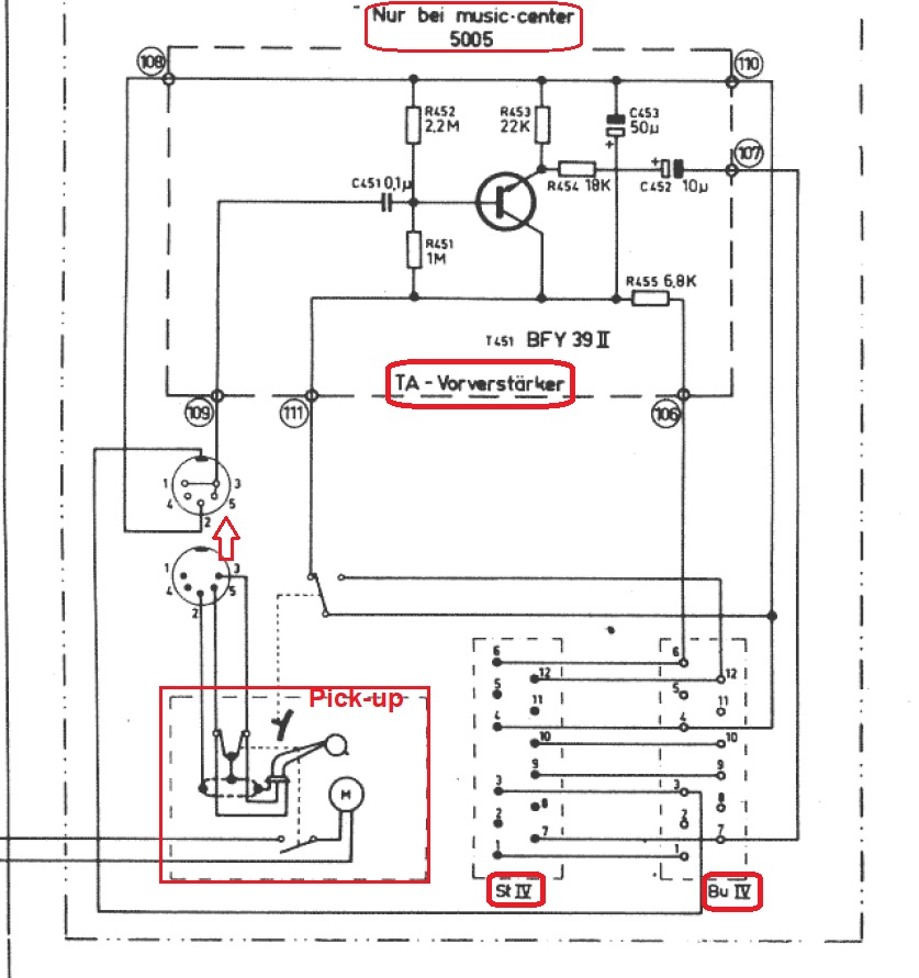

Die moet komen op plug BU IV
Pin-7 op BU IV en de massa is pin 4

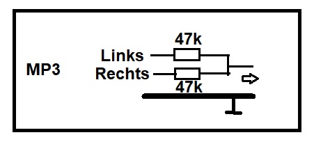

Je MP3 beide kanalen de Links-rechts met elk weerstand van 47K in serie
aansluiten op pin 3 en 5 van de ronde 5pin plug.
Of aan plug zijde beide weerstanden aansluiten op mono ingang.
Zie manual Music-center 5001 en of 5005
