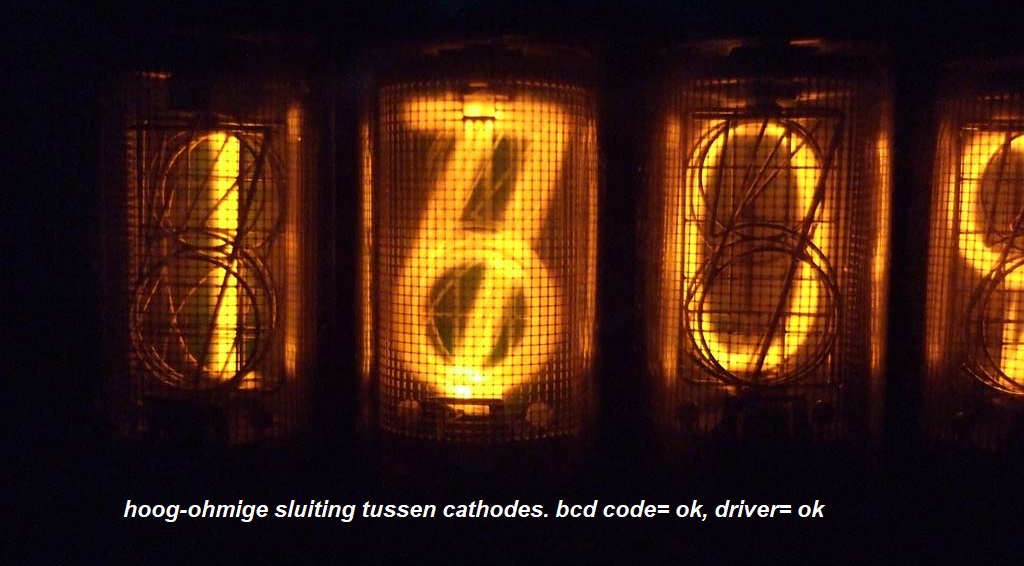

Zoals vermeld enkele nixie cathodes lichtte dubbel op.
Namelijk van D7- D1(10e0.): D7(6+7), D6(6+7), D3(4+5).
Dus steeds paarsgewijs volgens de driver biquinary outputs. Dus dacht driver stuk.
Dus alle 3 nixies vervangen waarna D7 en D3 goed waren. Maar D6= bleef fout-->
Bij verwisselen van de driver bleef de fout aanwezig.
Heb toen de cathodes 6+7 zonder driver aangevuurd en de fout was daar niet aanwezig.
Na opnieuw de driver terugplaatsen was de fout weg. Dus alle drivers waren goed!
Enkele eigenaardigheden van Nixies:
1) Electrodes kunnen loslaten.
2) Hoogohmige lek of sluiting (en niet te meten met laag voltage ohm-meter):
Er kan een hoogohmige lek ontstaan tussen electrodes- (uitwendig kan ook: printbaan kruipstromen).
Zo'n lek kan ook komen door 'cathode spluttering'- waarbij spetters van een cathode, sluiting
veroorzaken met nabije cathodes (met name bij nixies die geen kwik bevatten).
Ws. heb ik deze lek verdampt door de electrodes afzonderlijk aan te vuren.:)
Het lijkt zinvol om bij nixies waar de cathoden dicht op elkaar staan (bv. de 5750, 5870),
elke cathode even in te branden bij een iets hogere stroom om eventuele geleidend materiaal te verwijderen.
