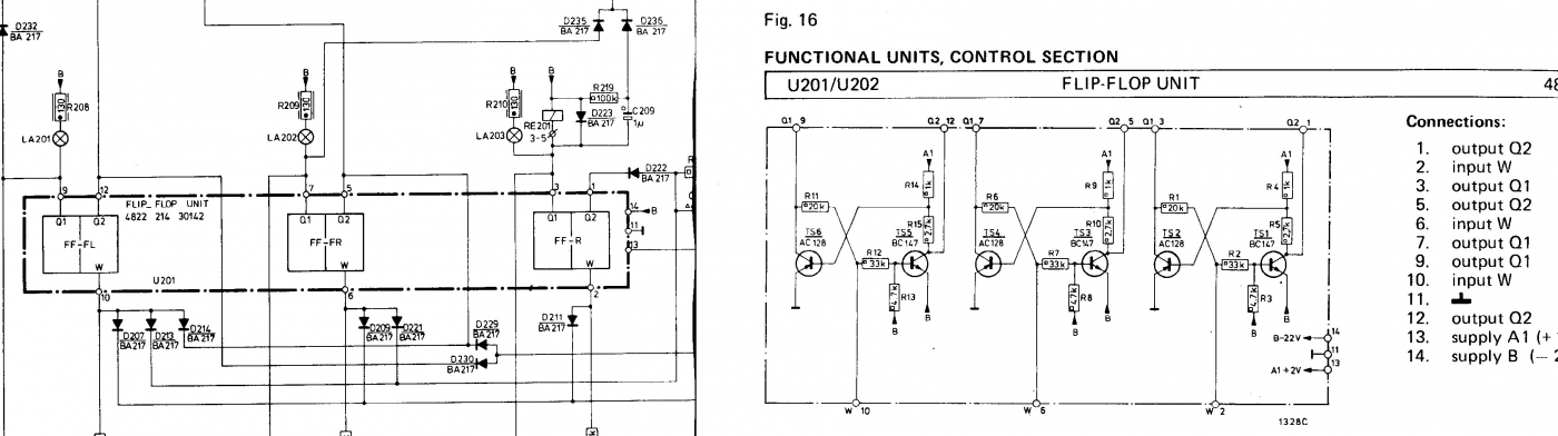

Ik weet het ook niet zeker, maar omdat Johan kortgeleden met een bandrecorder bezig was dacht ik aan deze schakeling van Philips.
In een recorder van mij (N4510) zit deze schakeling, en zag ik net waren er twee AC128 vervangen door BC327.
Als je geen originele onderdelen in de voorraad hebt dan probeer je wel eens wat.
