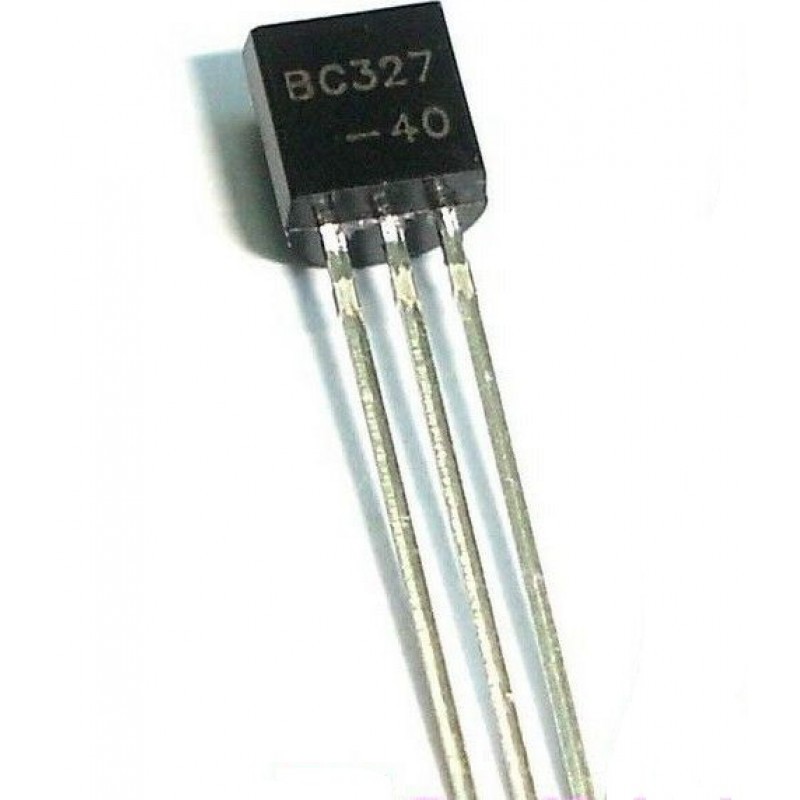

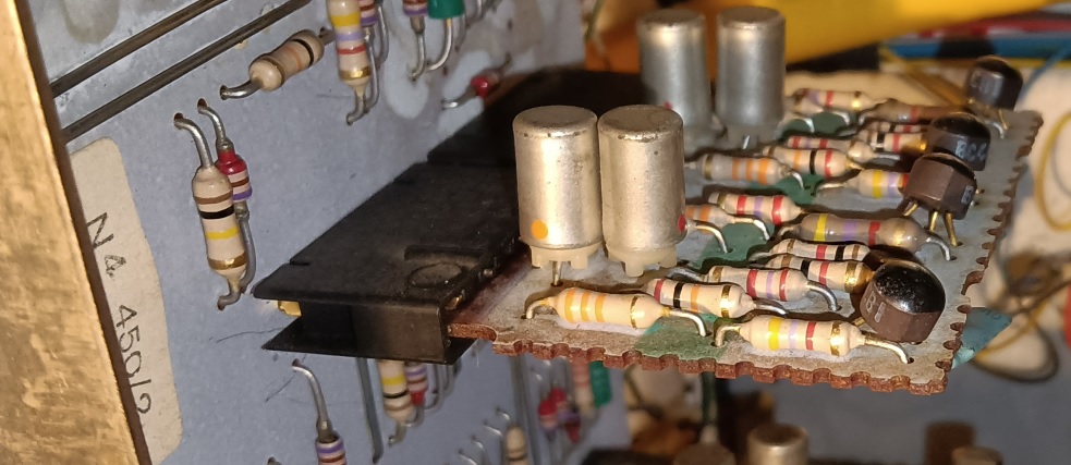

Klopt
Is ook het advies bij die N4450 Flip Flops.
Onlangs ook gedaan , werkt perfect die BC327 in deze schakelingen.
Die keramisch dingen zijn inmiddels ook al oeroud.
BC327 zit gewoon in een plastic behuizing.
