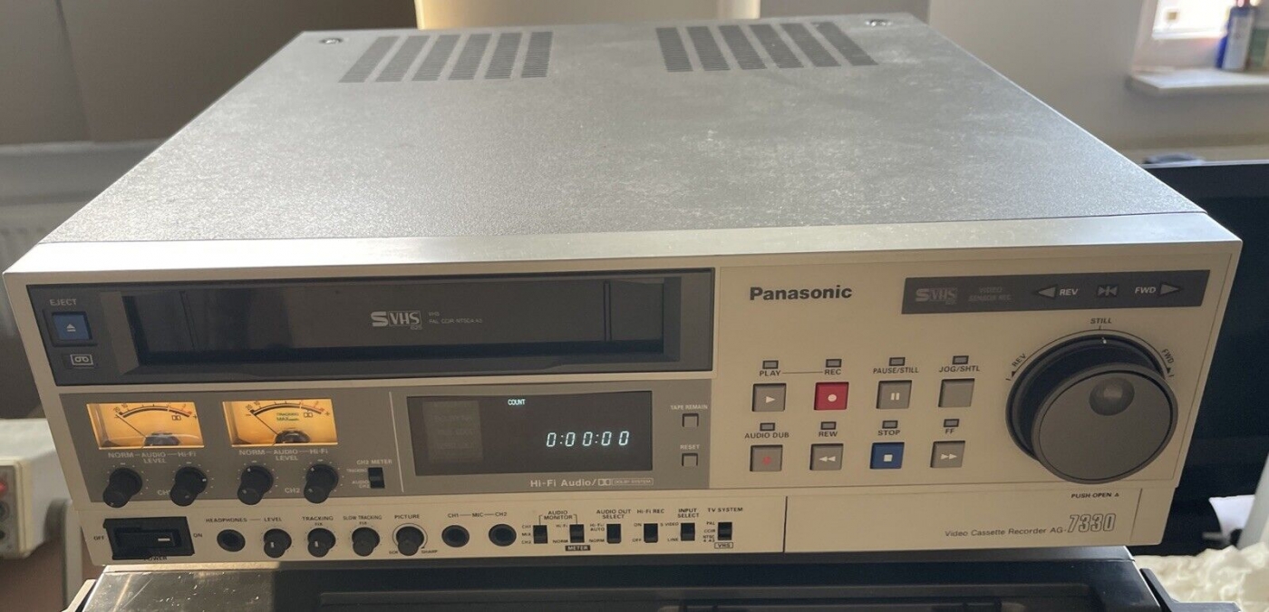

Beste techneuten,
ik ben bezig om een Panasonic AG7330 SVHS video recorder weer nieuw leven in te blazen, alleen al om het feit dat ik het een heel mooi gebouwd machientje vind.
Nadat ik het loopwerk weer op tijd gezet heb en de positie schakelaar heb schoongemaakt, loopt e.e.a. weer naar behoren.
Alleen de tracking gaat op en neer! Na googlen op deze fout lees ik dat C's in de buurt van het
servo IC (AN3726K) nog wel eens voor deze fout kunnen zorgen. Maar na vervanging van een verdachte C ben ik hier niets mee opgeschoten. (ook niet met warm en koud)
Door verstellen van de audio (tracking) kop krijg ik wel een beter resultaat maar om deze goed af te regelen heb ik toch wel een service band nodig (VFM8180HMDH) van Panasonic.
Is er iemand met een vergelijkbare testband of is er nog een andere manier om de kop af te stellen volgens het service manual?
Foto heb ik even geleend van het INet.[image]
Hulp is welkom!
