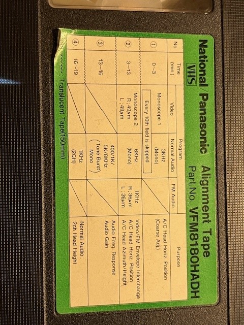

De hoogte van de ctl/audiokop verloopt niet vanzelf. Als je er toch aan gedraaid heb kan je dat makkelijk instellen met een spiegeltje. band moet half over de audio en ctl kop gaan.
daarna de azimuth regelen met audiotoon van een goede cassette.
de referentie tape bevat ook nog een stukje om de X-distance juist te regelen, maar dat maakt hier niet uit.
de tape waar je naar verwijst is deze (maar zeldzaam, gezien de prijs van dit soort tapes..)
