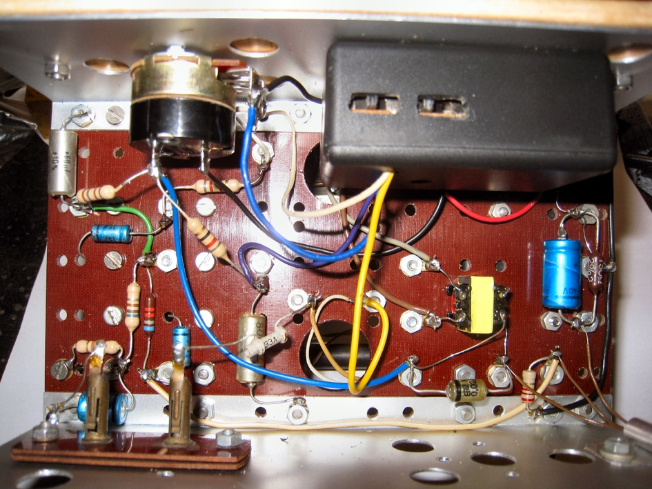

Doosje gekocht met maten 60x36x25mm.
Printje gekocht, 4-bands digitale FM MW SW radio voor een oortelefoon.
Deze is afstembaar door een gewone potmeter met wat knutselwerk.
Heb hem ingebouwd in een Pionier III en het werkt, zie foto.
Dat gele ding is een audio trafo omdat er een AD2300Z (3 ohm) is gebruikt.
Verder moet hij nog afgewerkt worden met teksten bij de schakelaars.
Daarna nog zien of hij op de MG ook werkt.
Nadelen die ik zo snel even zie en hoor.
De originele versie gebruikte 13mA uit een 9V batterij.
De nieuwe versie gebruikt 45mA uit dezelfde batterij, de chip gebruikt dus 32mA.
Bij afstemmen zonder antenne hoor je de stapjes dat hij zoekt naar een zender.
Met een antenne hoor je dat veel minder en is het al snel goed.
