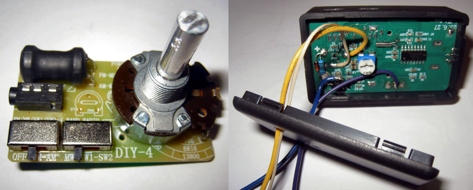

Dag Rob, er zijn volgens mij geen andere modificaties.
Wilde eigenlijk meer uit een Pionier III halen en dat kan dus op deze manier.
Heb dit verhaal geplaatst omdat er mogelijk nog andere ideeën zijn.
Het Ali printje werkt op 3V en voor 9V zit er een 78L05 plus R en 3V zener bij geplaatst.
Een 78L03 heb ik nog niet gezien.
Dan is het nogal wat knutselen, de volume pot en het kristal moet aan de andere zijde.
Hierbij nog een foto van de opbouw en groet, Ben
