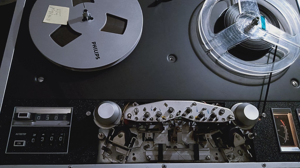

Vaak lezen we de elektronische kant van de reparatie.
Vandaag de mechanische en wel teller en timer mechaniek.
Teller heeft een AutoStop functie, nu kennen we deze van de vaak ZERO/Nul stand,
echter de N4450 heeft een vrije keuze auto stop.

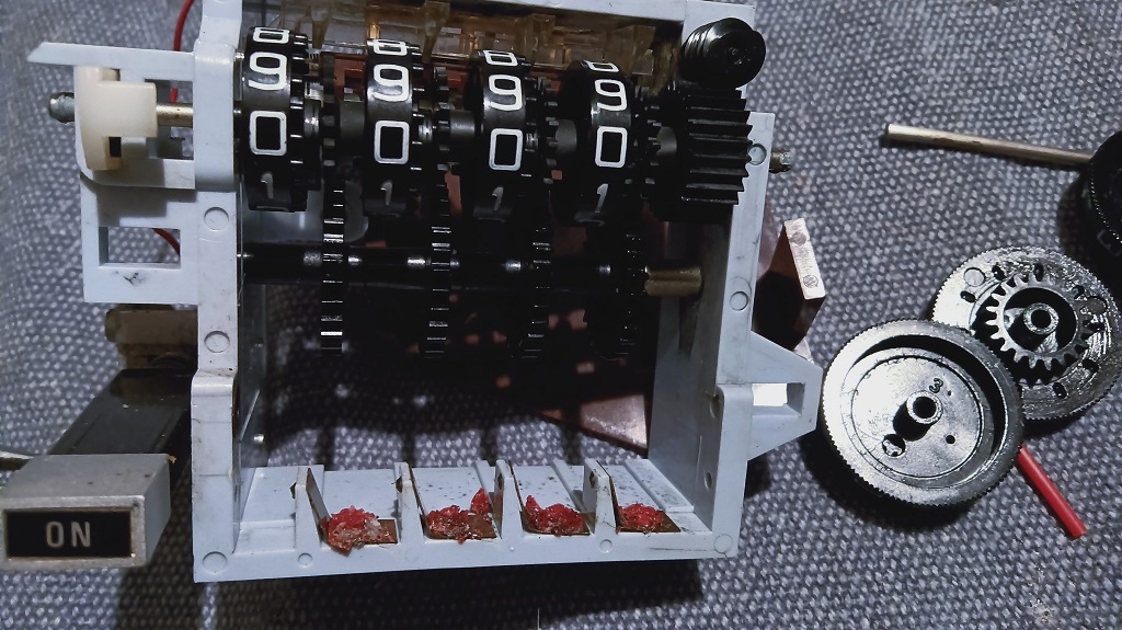

Helaas door veroudering en door de snaren drap een niet werkend geheel.
De verende lipjes om de stalen kogeltjes op plek te houden en druk te geven lagen los.
Gelukkig bleken alle onderdelen aanwezig te zijn.

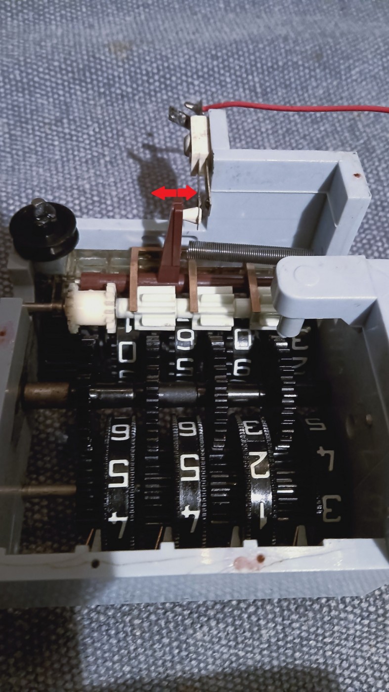

Truuk is , onderste rollen is voor instellen van nummer om te stoppen.
Via tandwiel overbreng zit er aan de teller wielen een extra tandwieltje.
Deze kan schuiven links en rechts.
Een nokje valt in gleufje teller wiel, en net als een code slot, als alle 4 de tandwieltjes
voor een gleufje zitten kan door een verende schuif met 4 lepeltjes alle 4 de tandwieltjes
naar links verschuiven en vervolgens een contact schakelaartje bedienen.
Indien ook functie schakelaar "AutoStop" is ingedrukt , stopt mechaniek van de recorder.
Dan wel in alle functies, zowel play als FF en REV spoelen.
Bij inzetten van de instel rollen is heel goed opletten dat je de boel niet versteld.
En dat gaat zeker gebeuren:fir , omdat veel zaken gelijktijdig moeten worden gemonteerd.
In stand Play stopt bijna op de ingestelde stand, half tellertje er naast.
Met Snel spoelen een standje of wat door de rem tijd.
Het resetten van de teller op nul met de reset knop, blijft verbazend niet lekker werken.
Paar keer drukken om te resetten. Helaas. Krijg niet beter.
Het is een vernuft maar werkt weer.

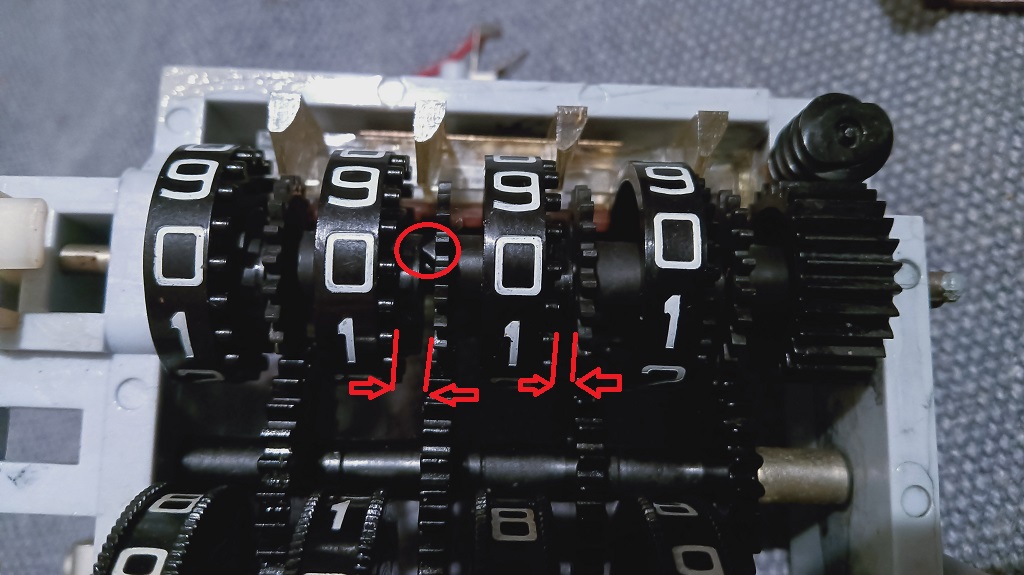

Je ziet het linker tandwielje zit nokje nog niet vrij, rechts wel al. Zie afstand.
De messing veertje die kogeltjes druk geven, weer op hun plaats verzegeld.
