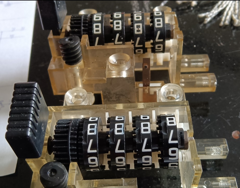

Nu had ik van een N4504 een perfect werkende teller.
Krek eender echter de N4504 miste de ZERO schakelaar.
Huisje voorzag keurig om schakelcontactje en kunststof bar met palletje over te zetten.
Nog flink knoeien om dat schakelaartje over te zetten.
Het gaat in losse onderdelen.
Nah denk je top. Werkt.

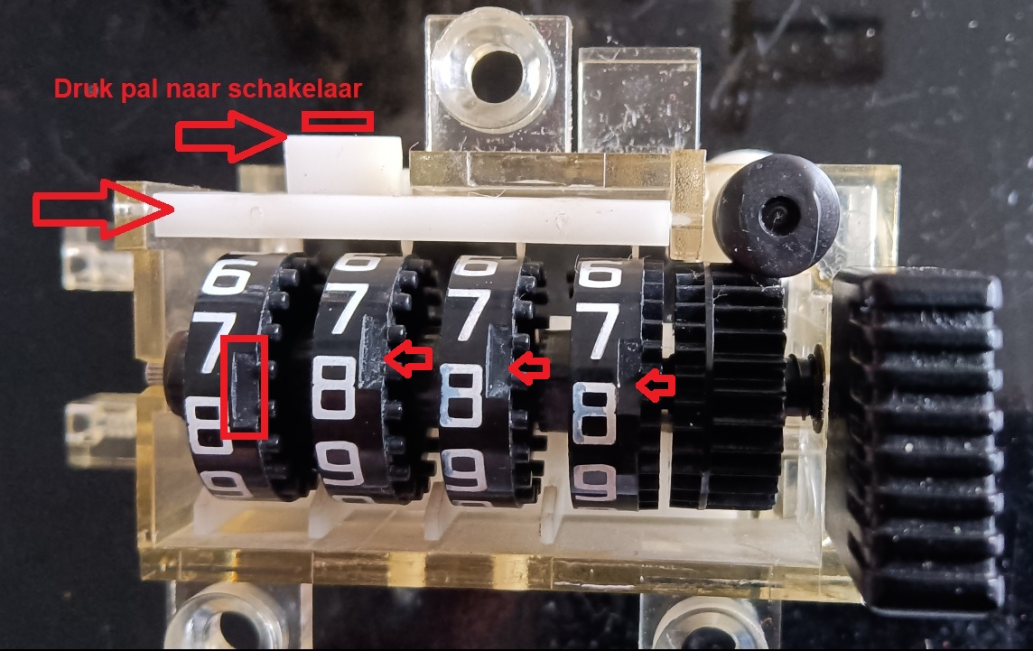

Kijk je keer beter, .. hebben die :fir er andere rolletjes voor gebruikt.
Waarom?
Wel zelfde huisje, maar andere rolletjes.
Zie bij de 8 dat deukje bij elk rolletje.
Zo er ruimte is voor horizontale balkje en kan er detectie plaatsvinden om te schakelen.

Bovenste met schakelaar is dus de N4504 waar dat schakelen dus niet bij gaat werken.
Witte schakel hefboompje is al verwijderd.
Het horizontaal heeft weer 4 lepeltjes die vallen in deukje bij de 8.
2e foto is te zien witte horizontaal schakelbalkje.
En aangegeven de nokjes op rollen.
