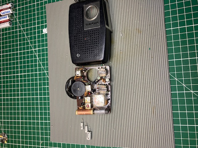

Goedenavond,
Geïnspireerd door enkele YouTube filmpjes over het repareren van kleine transistor radio’s heb ik laatst een kleine radio aangeschaft.

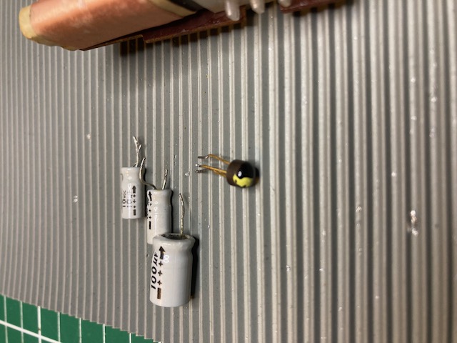

Na het vervangen van alle drie de condensatoren bleef de radio nog verdacht stil.

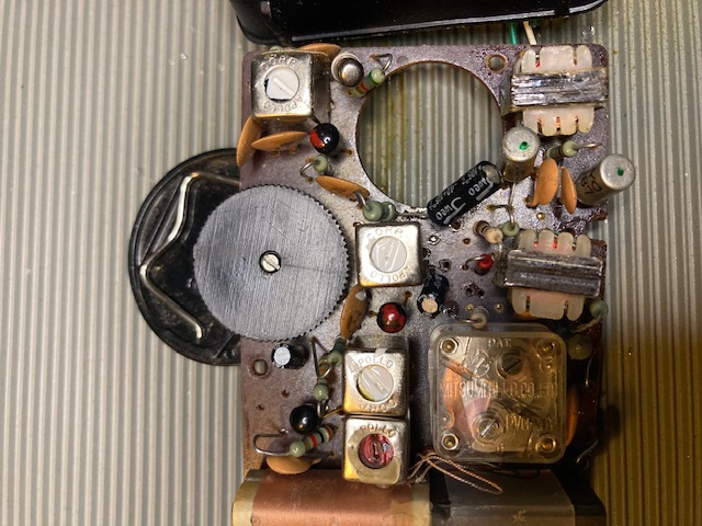

Nu wil ik het gaan zoeken bij de transistoren ( helaas geen schema kunnen vinden van de Teleton N-1000) maar loop tegen transistoren aan waar niks op staat.
Het zijn kleine ronde zwarte transitoren met een rond kapje en allemaal voorzien van een stip.
De kleuren van de stippen zijn geel of groen,roze, twee rode verder ook 2 maal de 2sb187 voor de eindtrap van het merk Sanyo.
Is er iemand die of het schema heeft of weet te vinden, of een andere topmodel gegevens van de transitoren te kunnen achterhalen.
Verder heb ik ergens eens iets gelezen over de spoelen blokjes dat je aan de kleur kunt zien in welk deel van de radio ze toegepast worden, hopelijk kan iemand mij hier ook mee helpen.
