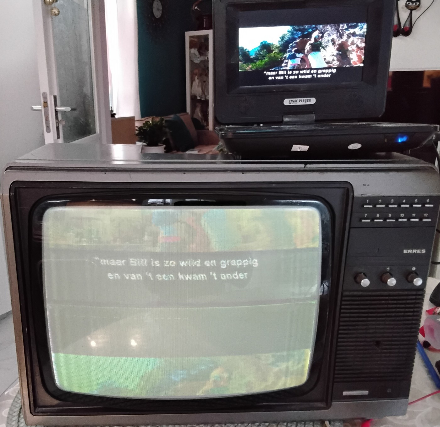

Dat zal het probleem niet zijn. Ik krijg er wat beeld in door injectie van het videosignaal aan de uitgang van het MF IC. Ofwel ingang video IC. Dus het zit hem in het MF IC. Is ontregeld of oscilleert, verder uitzoeken..
