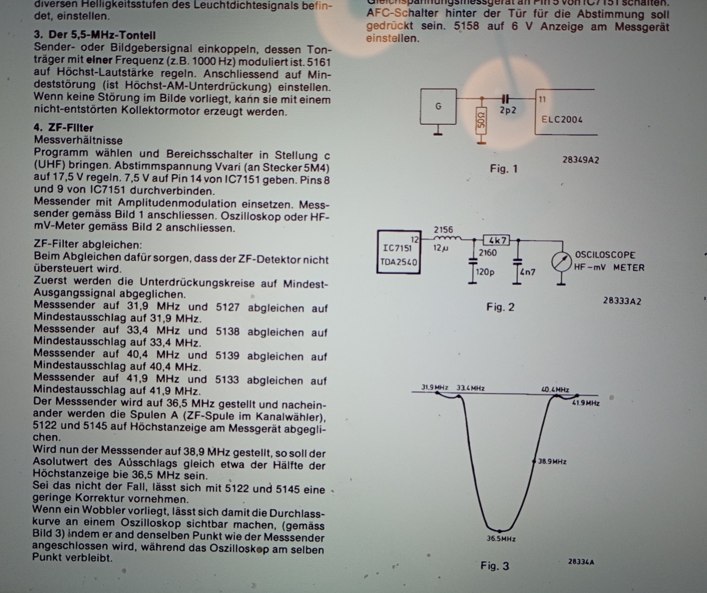

Helemaal mee eens, Kris. Er is een complete procedure beschreven. Niet heel ingewikkeld. Maar je moet wel het nodige tijdelijk aansluiten. Ook een externe spanning. Heb een meetzender met counter. Gaat dat t.z.t nog doen.
