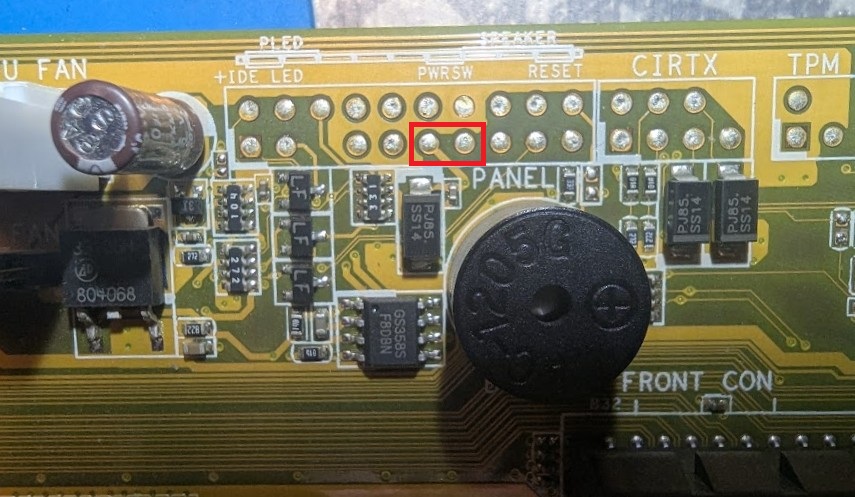

Na uren zoeken, proberen is het opgelost.
Wat o.a. hielp was dat: in het geval je de groene draad en zwarte draad van de atx powersupply verbind (dmv paperclip) ik in ieder geval kon constateren dat het board werkte.
Na nogmaals goed kijken op het moederboard waar de connector voor de hd led, reset en power switch had kunnen zitten, kan je op de afbeelding zien dat de twee puntjes voor de power switch aan de binnenzijde moeten liggen.
Zie hieronder de foto met in het rood gemarkeerd de power switch punten.
mvg
Frans
