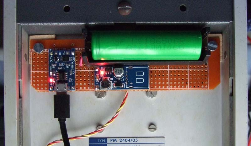

De PM2404 is best een nuttige analoge Voltmeter.

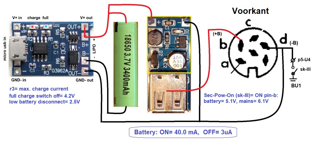

Achterop is plaats voor een batterij voeding met NiCads van totaal 4.8V.
Ik heb daar nu een 18650 cel geplaatst- goed voor minstens 24 bedrijfs uren.
De 'TP4056 Lipo 18650 accu lader' kan laden via USB. De '0.9V-5V to 5V 600MA USB Module' stabiliseert naar 5V.
Omschakeling van netvoeding (6.1V) naar batterijvoeding (5.1V) geeft een meterafwijking van -0.35%.
Dat is verwaarloosbaar.
Eigenlijk zou iedereen wat van die powermodules in huis moeten hebben. Voor meters, draagbare radios, etc.
Google: 2-30V Battery Charger; 0.9V-5V 600MA USB Charger; TP4056; XL6009; etc.
