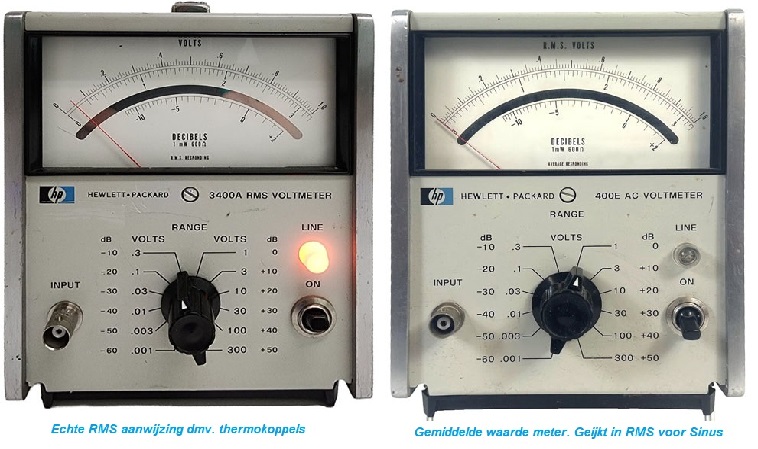

Hoi Kris- Ja, die haat-liefde tav. de pm2404 heb ik ook. En natuurlijk niet te vergelijken met HP analoog meters.
