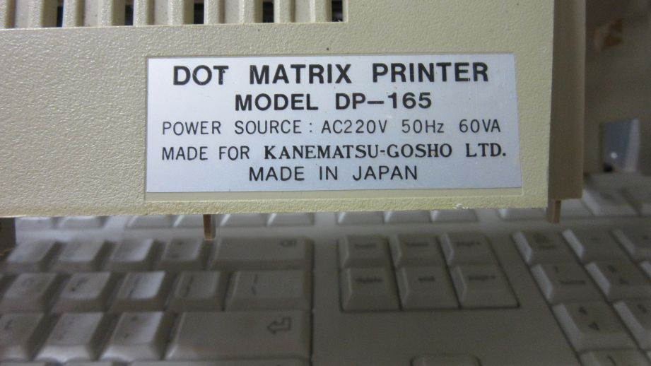

Ik kwam op m'n zolder een printer tegen, en besloot deze eens tot leven te wekken.
Na grondig schoonmaken en wat smeren zat er nog wat leven in.
Zelfs een lintcassette was nog verkrijgbaar, en dat voor een toestel uit ca. 1985/86.
Lint werd alleen niet doorgespoeld tijdens het heen en weergaan van de printkop.
Oorzaak was het vastgekleefde omschakelmechanisme, na losmaken en smeren gaat dit nu goed.
Probleem is nu dat ik tot heden geen gegevens van dit apparaat heb kunnen vinden op een afbeelding en testbeschrijving uit een c64 computerblad na dan.
Na een willekeurige installatie op WinXP komt er leven in, maar zelfs een eenvoudige testprint kost vele meters papier!
Na een paar regels komt er een formfeed, en nog een enz.enz.
Af en toe een stukje tekst, en dan weer een heel stuk niets.

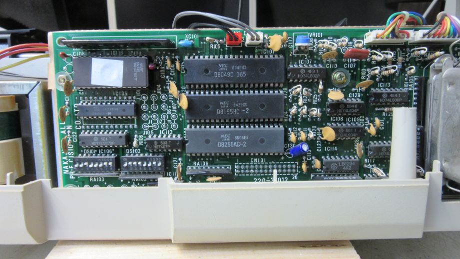

Nu zitten er achterop twee achtvoudige dipswitches waarvan ik uiteraard de functie niet weet.
De voornaamste print zitten nog al wat NEC onderdelen op, maar zoeken in wat oude handleidingen heeft ook nog niet tot een oplossing geleid.
Hopelijk weet hier iemand naar welk model ik moet zoeken voor de juiste instellingen.
