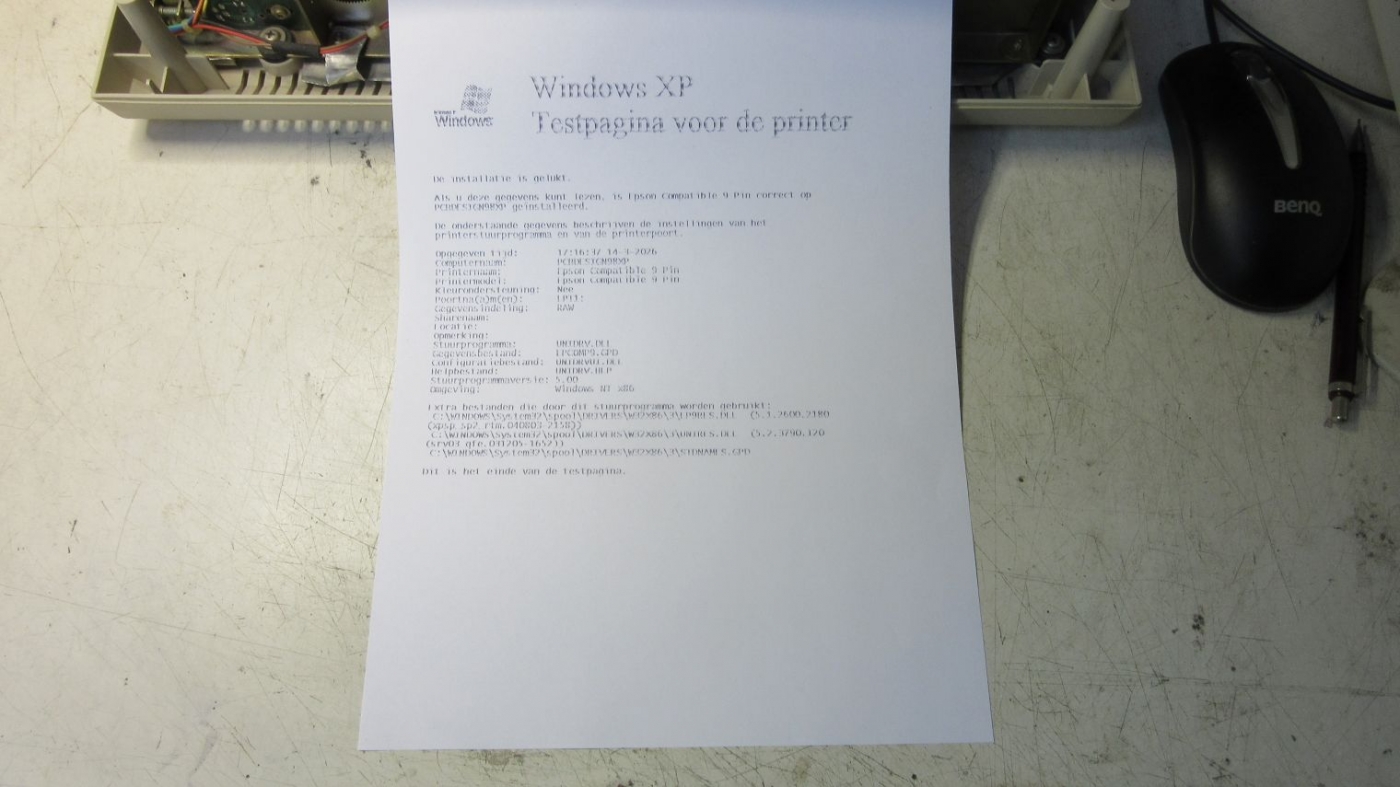

Het lijkt nu te werken.
Er stond in een computerblad dat het apparaat Epson compatibel was, dus uiteindelijk een universeel driver van Epson geprobeerd.
Dat gaf wat verbetering, maar er moesten wel wat schakelaartjes in de goede stand gezet worden.
Dit was een kwestie van printer uit, schakelaartje om, en printer weer aan, en de testpagina afdrukken.
Dipsw. 6 bleek de schakelaar van wel of geen storing als het papier op was.
Werk met losse vellen bij gebrek aan beter, en dan is het verdomd irritant als er iedere keer enkele malen een ff-commando gegeven wordt.
Zonder papier, en de printkop iets naar achteren werkt het dan ook.
Maar uiteindelijk de voorlopig beste stand gevonden, als ik toch nog ergens iets vind kan het alsnog anders worden.
De kwaliteit is nog lang geen inktjet of laser, maar vroeger moesten we het er mee doen.
