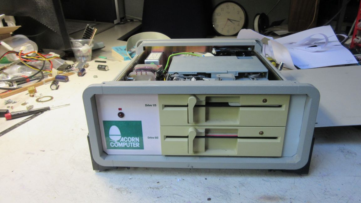

Afgelopen weekend was er in Purmerend een beurs van de VERON met de nodige communicatie apparatuur, maar ook wel andere apparaten.
Daar vond ik een mooie behuizing voor twee schijven, en na het nodige knutselwerk heb ik ze er passend in gekregen.
Het geheel zit met een lange bandkabel met de computer verbonden.
Het is wat spartaans, maar het werkt wel.
Ook de naaldenprinter waar ik laatst mee aan het stoeien was heeft zo'n kabel met centronix stekker, die zowaar nog bij de computer was.
Nu maar eens kijken of er nog programma's/bestanden van de cassette's over te zetten zijn naar schijf, en dan ook nog werken.

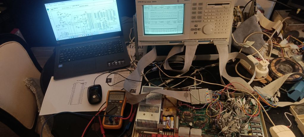

Laatst ook met een BBC Master 128 bezig geweest.
Uiteindelijk bleek een van de custom-ICs defect te zijn en dan loop je compleet vast.
Totdat plots na weken mijn broer met een moederbord aan kwam zetten.
Mazzel
En de BBC werkt weer.

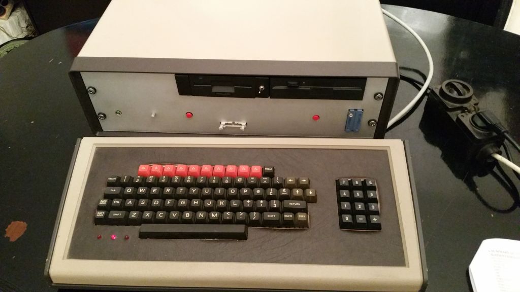

Zelf heb ik een BBC- B versie, volledig omgebouwd en barstens vol zaken.
Zowel een 3,5 als 5,25 drive er in, zwik ROMs.
weet dat ik ook aan knoeien ben geweest floppen aan de gang te krijgen weer.
Dacht ook dat schakelaartje tussen de drive ook nog een functie hebben.
Is al weer even geleden dat ik die aan gehad heb.

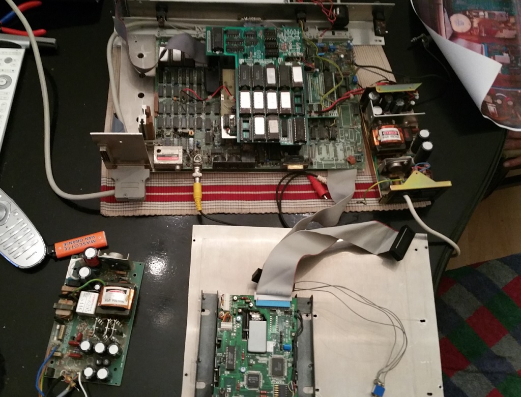

-main- is Acorn 203000 ISSUE4
2e bordje STC DFDC Solidisk Technology Inc.
3e bord Sidewise 1038 ISSU4 expansion ATPL 1983- bevat roms.
4e bord is eigen print met 6502 er op en wat Roms.
Rams zijn 4816
Hier op forum in 2016 een verhaaltje er over Acorn BBC
BBC Master 128 in onderzoek staat:
Mijn BBC B;

door doktordirk @, Noordbeemster, 31-03-2026, 09:56 (149 dagen geleden) @ Martin72
Ja, ik was al begonnen van enkele stukken computer iets te bouwen tot ik dit tegen kwam.
Wat de ontwerper voor ogen had weet ik niet, maar het chassis bestaat uit 2.5 mm staalplaat.
Ook het compartiment voor de voeding, helaas niet meer aanwezig was hier van.
Dit heb ik er uit gehaald om iets meer ruimte te hebben voor een trafo+ regeling voor 5 en 12 volt.
Wat er in gezeten heeft weet ik niet, maar de verkoper vermoedde iets met een scsi aansluiting (harde schijf of cd-speler?)
Ander frontje gemaakt wat beter past bij deze computer, en spelen maar!
De meeste floppen werken, maar 1 weigert dienst, een database.
De schijf is afgeplakt, maar misschien wel te laat toen er iets mis was gegaan.
Dit is het maximale wat er uit komt, een crc fout volgens sommige antwoorden op internet.
Ik vermoed dat dit niet meer op te lossen is, overigens nog wel te koop op ebay.
