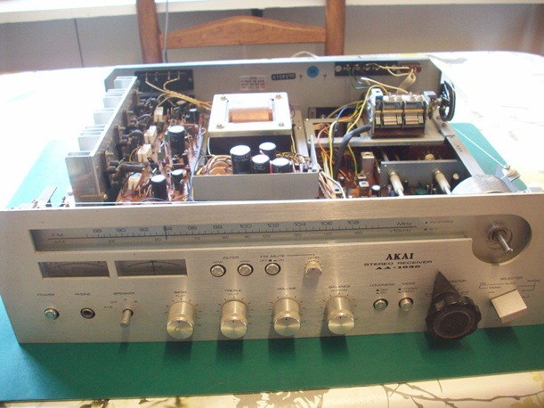

Ik ben er uit zoals gewoonlijk sluit ik alles aan via een variac.
De AKAi had al een tijdje in de garage gestaan dus maar beginnen met 80 Volt voor een uurtje. Langzaam opregelen naar ca 120 volt alleen het voedingslampje brand mooi rood.
In iedergeval 's avonds het apparaat weer op de keukentafel beginnen met 120 Volt.
Doe ik het licht uit in de keuken zie ik heeel flauw aan de zijkanten een heel zwak lichtpuntje op de wijzerplaat. Dus wordt ik moedig en regel het verder op 150, 170, en uiteindelijk naar 220.
Nu is het licht in de wijzeplaat en de metertjes nog niet erg helder, maar ze werken.
Toen een antennedraad en de koptelefoon aangesloten en aan wat knoppen draaien en ja hoor muziek op diverse frequenties van de FM en FM lampje gaat branden.
Op de AM kwam er ook nog een piraten zender langs.

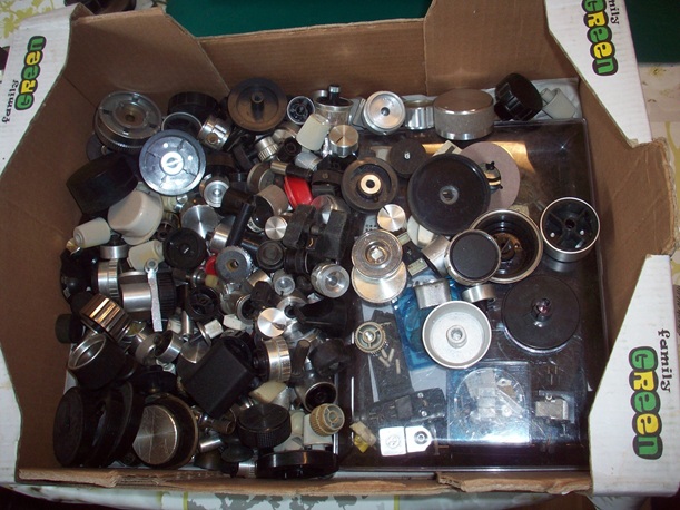

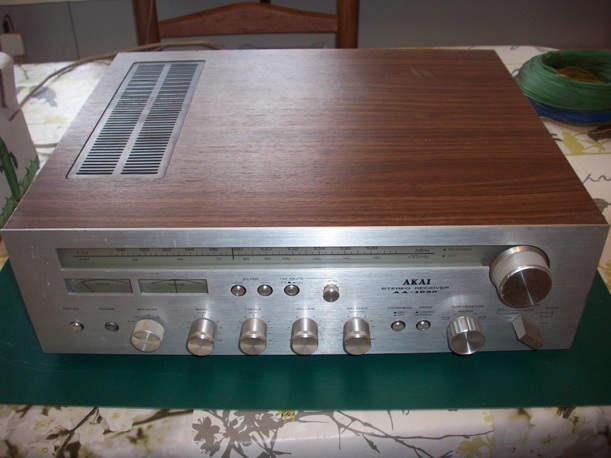

Apparaat miste twee knoppen één links en één rechts en een vreemde zwarte zat er op.
Ik had nog een doos met allemaal verschillende knoppen en nu lijkt het weer wat.
Heb geen idee wat zoiets mag kosten, maar is 20 euro schappelijk?
