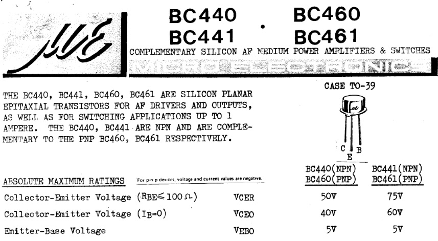

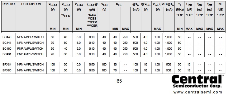

Vreemd die BFX85 zou verwachten dat je transistors gebruikt uit gelijke productie met gelijke cijfers.
bv de BC441 (NPN) welke de complementare is van de BC461(PNP)
Zal wel werken zo kennelijk.
