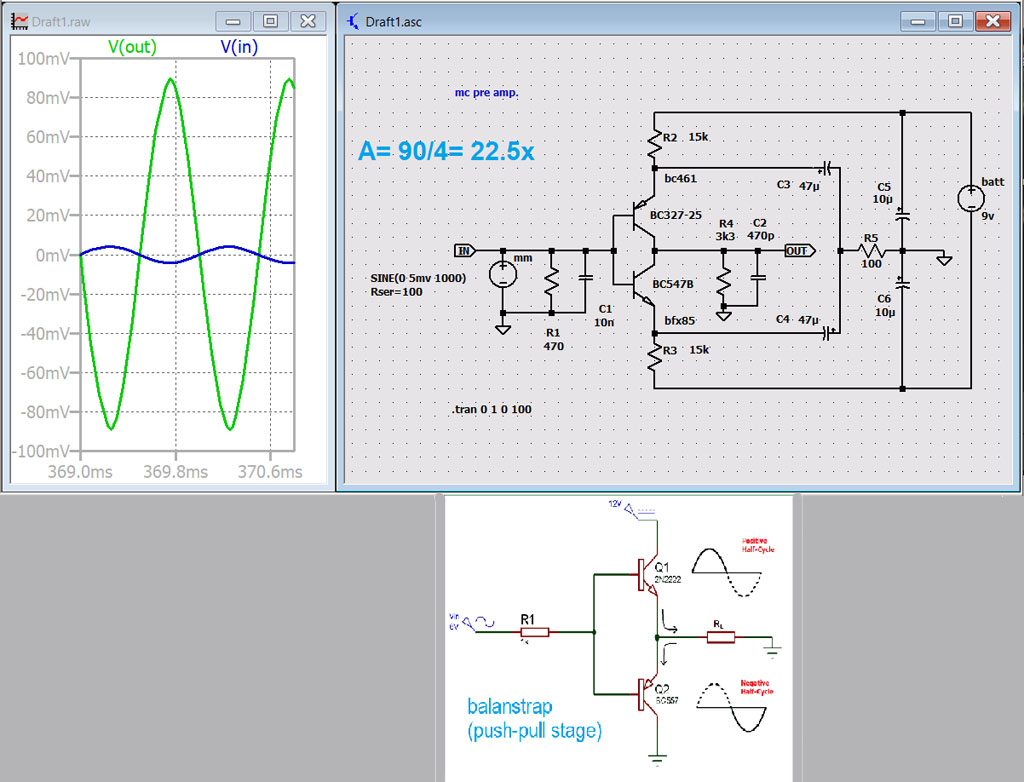

Nee- is geen gewone balanstrap. kijk maar naar de emitters.
Heb ergens een 'damn fast buffer' van 100MHz liggen (HOS-??? zoiets.) met zelfde soort circuit.
Deze configuratie voorkomt het hole-storage effect.
Is wel mooie schakeling.
Maar ik verkies echte complementaire tors met zelfde beta. als bc550 /560.
Heb even gesimuleerd met LTSPICE. Kon niet zo snel betreffende tors implementeren.
Vindt wel goed zo- ga wat anders doen.;-)
Groet, Ben@
PS. In deze schakeling werken ZE continu +EN-. Bij balanstrap werken ze om helf-ten. +OF-.
