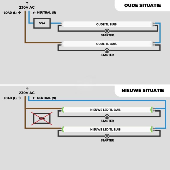

Armand,
Let wel op, de oude (2x 18W?) TL-lampen kunnen in serie staan.
Als de nieuwe led lampen voor 230V zijn, kan het zijn dat ze het niet doen.
Dan zul je de bedrading moeten veranderen van serie naar parallel. De vsa kan je weglaten.Overigens zit in de nieuwe "starter" een zekering, die als doorverbinding dient.
Gr. Paul
Paul,
Ik heb deze besteld maar ze zijn er nog niet.
https://www.lampdirect.be/nl/noxion-led-buis-t8-avant-extreme-em-mains-ultra-output-8-4w-1350lm-8...
Ik zal het eerst zo proberen.
Lukt het niet dan moet het misschien volgens dit schema en zal ik de bedrading moeten aanpassen.
![[image]](images/uploaded/2026050804523069fd6c0ecabc5.jpg)
Groeten, Armand
