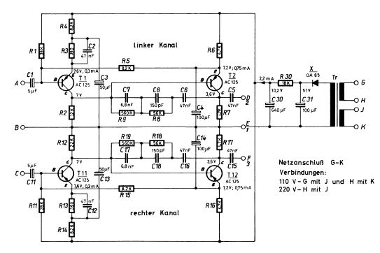

indien er extern gebruik van word gemaakt op 220 dan werd er een weerstand van 2200 ohm/2W in serie met de trafo gezet.
Nou, dat hoeft natuurlijk niet:
Dit is het schema van het hele apparaat en zoals Philips zelf al aangeeft in deze tekening is het een kwestie van de aansluitingen van de primaire kant aanpassen.....
Op de print zijn hiervoor de mogelijkheden aangebracht:
Er zijn AC125 transistoren gebruikt, dit type ken ik niet als lastig met whiskers. Dit in tegenstelling tot de AC127 en AC128 of AC187 en AC188. Deze genoemde transistors worden vaak als paartje gebruikt bij een eindversterker of stuurtrap van een eindversterker.
Ingangscondensatoren C1 en C11 kunnen slecht zijn, deze zijn te vervangen door een condensator van 4,7u. De rest valt over het algemeen erg mee en is bijna nooit slecht.
