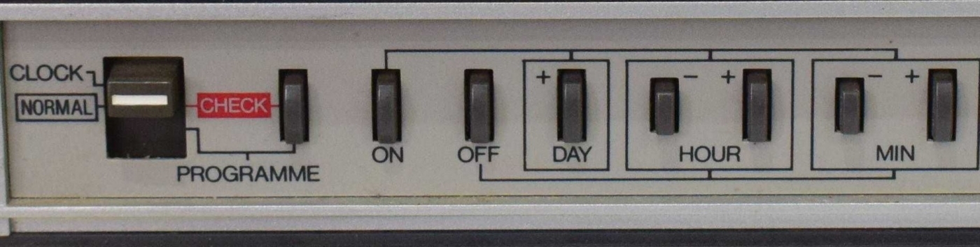

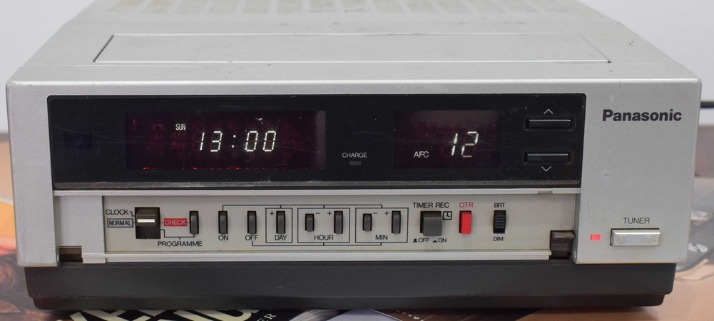

Ik moet met een foto van de TUNER (systeem bestaat uit losse onderdelen) doen.
Tuner deel is de NV-V10 (E)
Mij lijkt het schakelaar op "Clock" zetten.
Dan kun je de kloktijd verzetten.
Op daarna een programma te programmeren.
Schakelaar in stand "Normaal"zetten en met de programma kiezen welke je wilt programmeren.
Dan
Druk op "ON" start tijd van opname
programmeer je de dag,uur min
Druk dan op "Off" stop tijd van opname
Programmeer je dag uur min.
Na programmeren kun je door weer op Programme te drukken de ingestelde Aan en Uit tijd controleren.
Daarna druk je TIMER in en staat gereed voor opname.
Rode knop "OTR" is voor direct opnemen.
