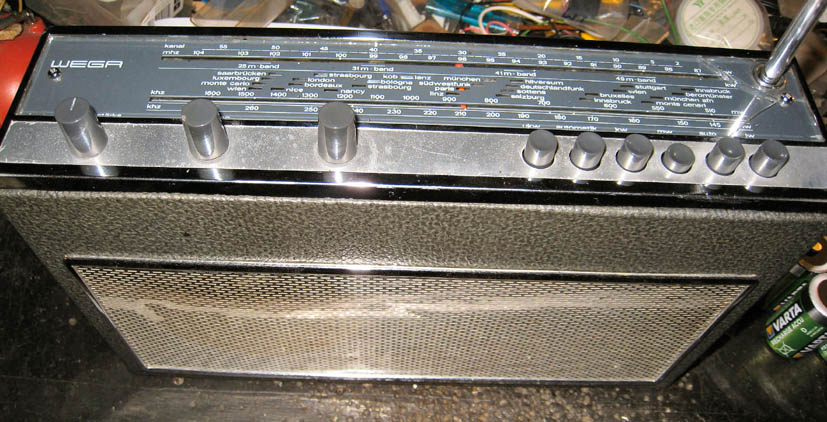

Dag Leo, hij staat op mijn tafel en is het type Wega team 1000.
Een probleem was de bedrading van de batterijhouder naar de stekker aan de onderzijde.
Verdere meting gaf aan dat de batterijspanning instort/kortsluit als hij een tijdje uit was.
Als hij eenmaal speelt is er niets aan de hand maar heb toch enkele voeding elcos vervangen.
Er zitten 5 oplaadbare 1,5V cellen in, die nu in een oplader staan.
Vanavond gaan we verder meten, mogelijk zijn de halflege batterijen daarvan oorzaak.
