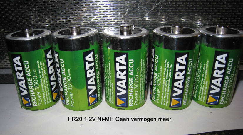

Het 2e probleem met de instortende voeding zat in de batterijen.
Ze zijn opgeladen maar doen nu helemaal niets meer, wel spanning maar geen vermogen.
Heb er gewone 1,5V dikke jongens in gedaan en het probleem is over.
Hij kan weer terug naar Rinse.
