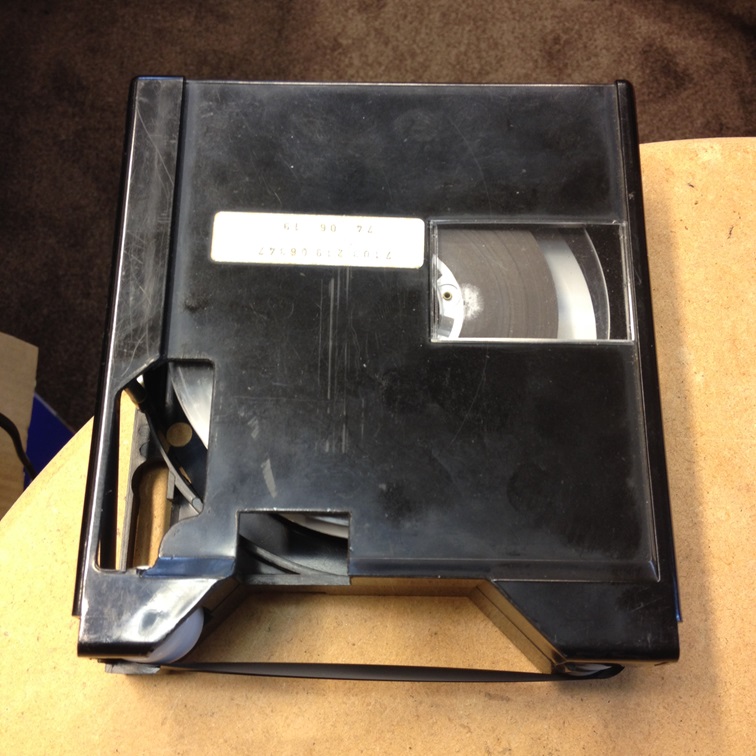

Hier een foto van de originele Philips service cassette N1500 om o.a. de bandloop te controleren.

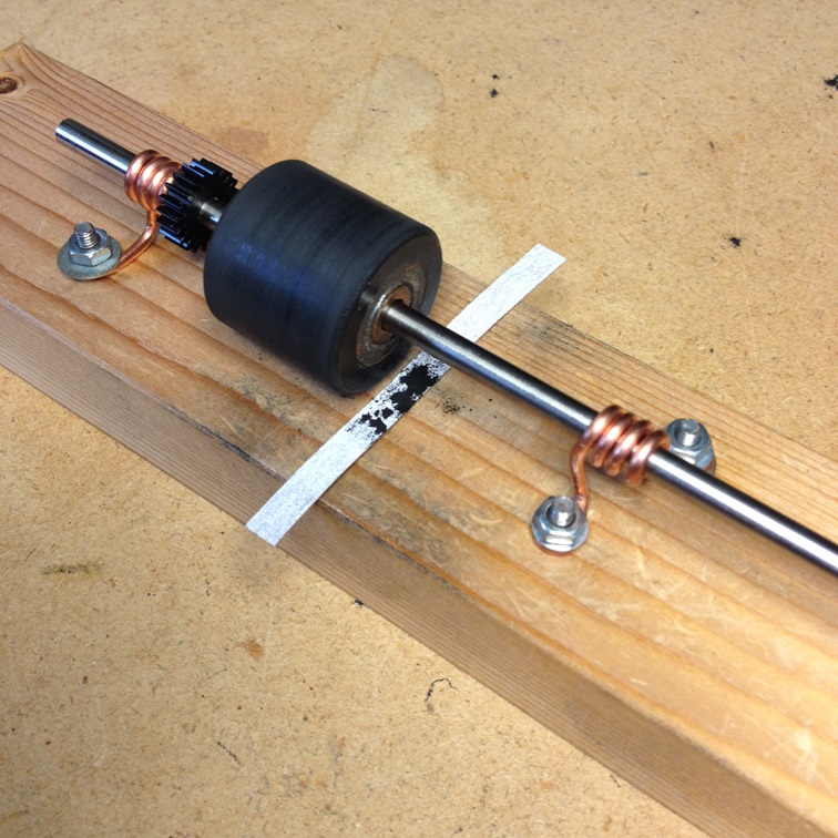

Je schreef dat je de aandrukrol ook vervangen hebt. Heb je die zelf (kleiner) gemaakt of heb je aandrukrollen gevonden die in de N15xx machines passen?
Met deze handaangedreven draaibank maak ik dit soort rollen nagenoeg als nieuw maar lukt zeker niet bij alle aandrukrollen van andere apparatuur.
Het strookje schuurpapier fungeert als beitel.

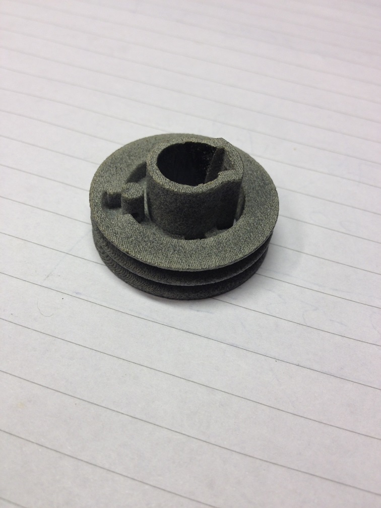

Hier een foto van de 3-D produceerde inrijgkatrol welke ik samen met Van Eck Video Service heb ontwikkeld en is daar nog steeds te koop.
![[image]](images/uploaded/202609052051576a9c80ed2a155.jpg)
Van het tegenkoppelfrictie-onderdeel kon ik zo snel geen foto vinden maar ook hier heb ik een oplossing voor gevonden.
Misschien kom ik hem nog tegen.
Uiteindelijk is dit onderdeel vaak de oorzaak van een foutieve bandloop.
Dit was bij mij uiteindelijk bij een aantal machine's het geval.
