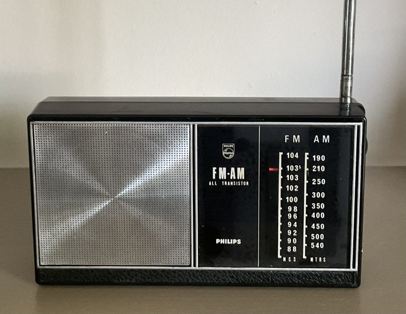

Zo vond ik dit zakradiotje voor 5 Euro die wel een poetsbeurt nodig had, verder was alles heel ook de antenne. Van binnen geen batterijschade dus maar mee genomen.
Eerst de kast helemaal gedemonteerd totdat ik het aluminium luidspreker grilletje vol met oxidatie plekken los had en in de draaibank met polijstpapier heb behandeld om het draaiende propeller effect te behouden.
Om het dunne geperforeerde plaatje op te kunnen spannen in de vierklauwplaat moet een hout blokje op maat worden gemaakt.
Na verder het schoon maken de biesjes bij gewerkt met aluminiumverf. Een 9 Volt batterijtje er in gedaan wat ik eerst al had gedaan want was benieuwd uiteraard of ie het wel doet en speelt de sterren van de hemel op de FM, op de AM een enkele zender.
![[image]](images/uploaded/202609091039516aa137777dd53.jpg)
Philips 90RL184 9 transistor
