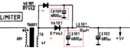

Dank voor feedback! Vroeg of laat gaat er wel ergens iets stuk- dat houdt je niet tegen door alles te vervangen. Die elco's zijn gewoon te heet geworden.. passende ntc's in serie met die byv's zou hen ook beschermen.
Ben@
![[image]](images/uploaded/202609121930446aa5a86450438.png)
