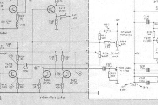

Dat is goed nieuws Hans!
Enne... de 75ohm uitgang is het ongemoduleerde CVBS signaal. Geen wonder dus dat je daar weinig van ziet via de antenne-ingang van de TV.
