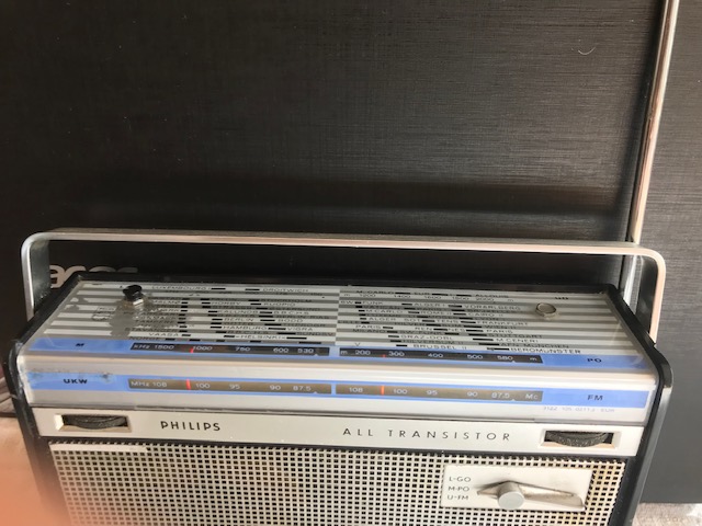

Deze toestellen hebben de eigenaardigheid dat,wanneer je de trimmer voor de gelijkloop
Op de juiste plaats afregelt het toestel op andere frequenties er ver naast staat.

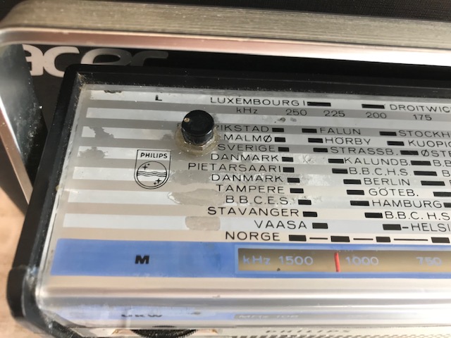

Dit kun je oplossen door een extra trimmertje wat je uitwendig met een knopje op de
gewenste frequentie op maximale gevoeligheid kunt instellen..Zie het zwarte gelijmde
knopje op de bevestigingsschroef van de naamschaal.
Vergroot het luisterplezier van de toch al zwakke LPAM zenders.
