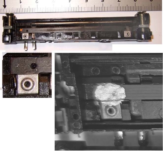

Ik heb nu de schuifpot met onderbroken koolbaan gerepareerd.
De weerstand is nu 54k ipv. 8M6. Is 47k pot +-20%.

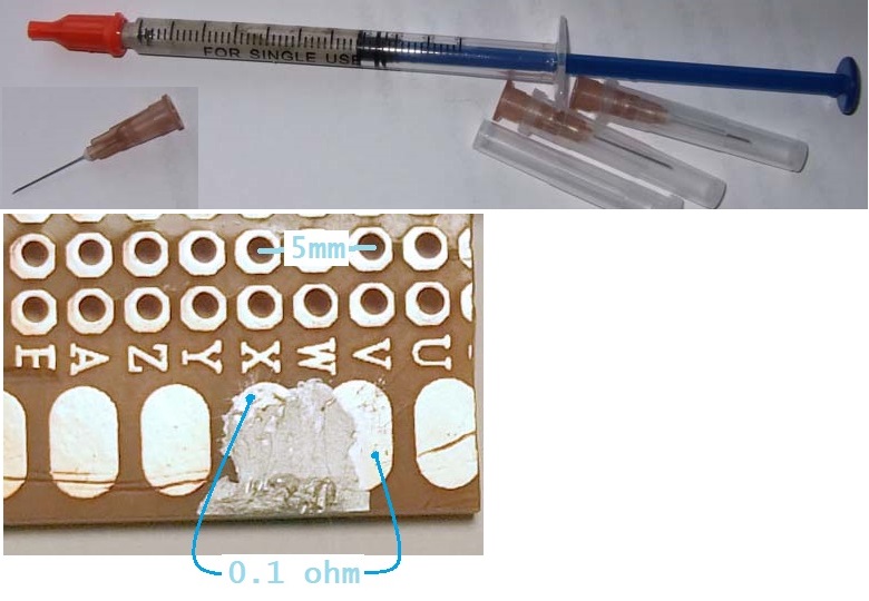

Ik heb gekozen voor geleidende verf op zilver basis: zoek Ali-Express- Monteur DJ002.
Die verf kan zilver, koper, of grafiet bevatten. Zilver heeft de laagste weerstand.

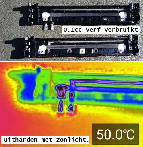

Het uitharden duurt wel even- een dag bij kamertemperatuur.

Dat spul heb je soms nodig- ik had maar 0.1cc nodig voor 2 schuifpots.
Een 1.0cc spuit kost je (tot thuis) ca. 6,- euro. en 5 weken wachten.
Voor auto-achteruit verwarmings reparatie kit- ben je 33- 44 euro kwijt!
