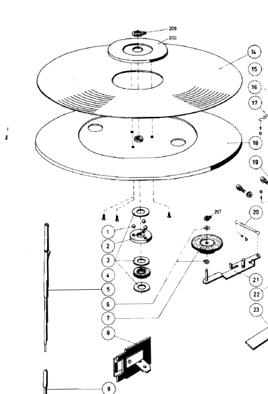

Tekening lager plateau, inderdaad plateau lager en as ook goed reinigen en opnieuw smeren.
Uiteraard elk mechanisch wonder na zo veel jaren grondig reinigen en nazien en opnieuw smeren.
Kun je exacte type niet vinden , betreft bv smeer schema, zoek je gelijkwaardige toestellen op.
Het idee /concept blijft immers lange tijd gelijk. hooguit eens een palletje anders,
de vorm of kleur.
AG1130 detail tekening;
