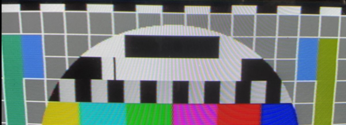

Dit was even snel om iemand op C.O. te laten zien dat er niets mis is met de interlacing (vandaar deze foto die ik hier even gebruik)
Hij dacht dat er met de interlacing van PM5544 wat mis was omdat foto genomen vanaf de CRT monitor de cirkel boven te veel trapvormig is maar fotodevice (tablet of telefoon) pakt net maar een raster.
Vanaf een CRT monitor waarvan je denkt dat interlacing niet klopt (trapvorming cirkeltop)

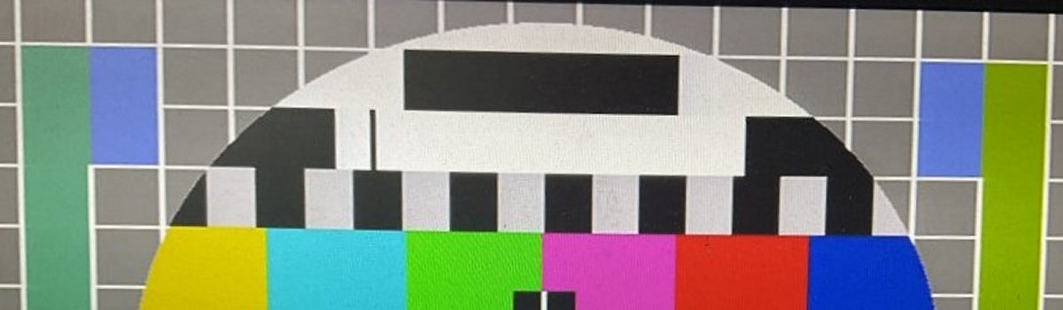

Vanaf LCD monitor, cirkel ronder zoals je ook in het echt ziet op de CRT monitor maar lastig is vanaf CRT monitor op de foto te krijgen.
