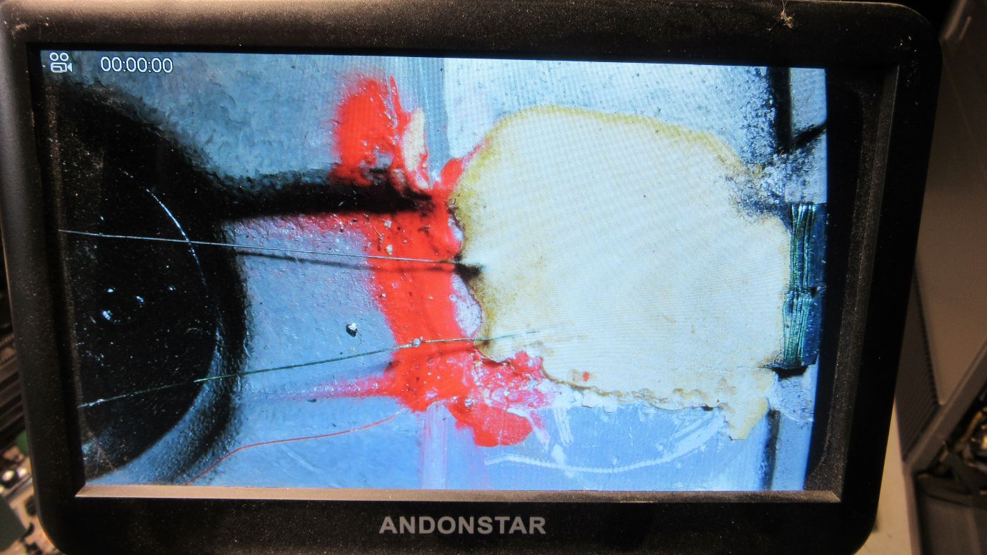

Mick, probleem met de 1700 kop is gevonden.
Dat ik er mee begon was er een draadje los op de trommel, beetje gammel gesoldeerd denk je dan.
Maar met het draadje vast meet je een lage weerstand, los een lage en een oneindige weerstand.
Conclusie: 1 van de kopjes heeft een draadbreuk, iets wat een vorige monteur jaren geleden ook al had vastgesteld met misschien wel als advies koop toch een moderne V2000 machine!
Ik vermoed dat deze trommel er in 1981 is ingezet.
Ben benieuwd of er onder een microscoop iets te zien is, er zit erg veel lak overheen, en wat zichtbaar is zit vastgesoldeerd.
De trommel van de 1500 is van 1 kopje ongeveer een kwart van het ferriet verdwenen, je kijkt recht op de kop tegen de windingen aan.
Ondanks dat komt er als ie goed schoon is nog prima beeld vanaf.
Maar dan moet de recorder wel willen synchroniseren, en dat is ook nog een dingetje.
Lijkt van de rampgenerator af te komen.
Mvg. Dirk
Die gele afdekking heb ik nog niet eerder gezien bij deze koppentrommels.
Eens proberen of het weg wil, misschien met wat warmte.
