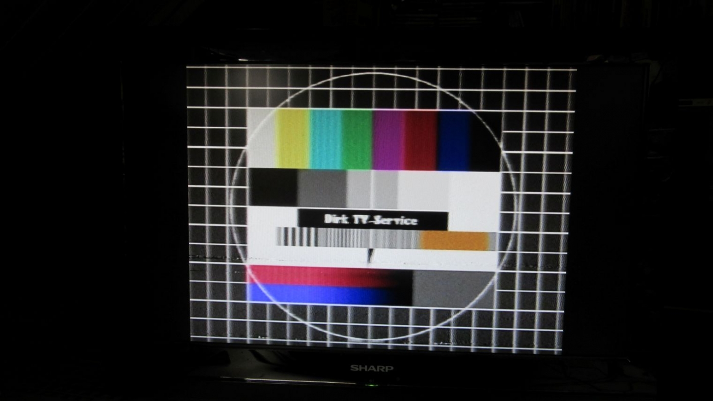

Het is gelukt!!
De poging om met hete lucht (soldeer) en een tandarts haakje ging niet helemaal zoals verwacht.
Of het draadje was door oxidatie toch niet meer te redden.
Toen alles maar verwijderd tot alleen het kopje over bleef.
Toen met een soort van engelengeduld 2X 6 windingen 0.08mm om het kopje weten te leggen, en zie hier het resultaat.
Heb toch maar eens een video aansluiting er op gemaakt, werkt stukken beter dan via de antenne ingang.

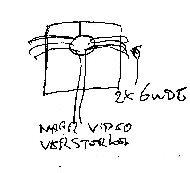

Ik zit toch nog met een vraagje.
Dit is de situatie ik heb helaas niet kunnen vinden wat de wikkelrichting is.
Ik heb voor het gemak gekozen voor de ene helft links om, en voor de ander helft rechts.
Ik zie zo gauw op het beeld geen storingen, dus misschien maakt het helemaal niets uit.
De draadjes zijn nog niet verzegeld dus een aanpassing is nog wel te doen.
