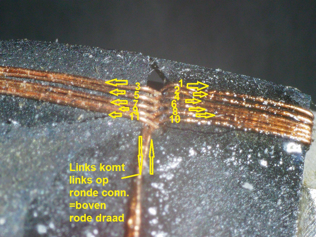

Dirk,

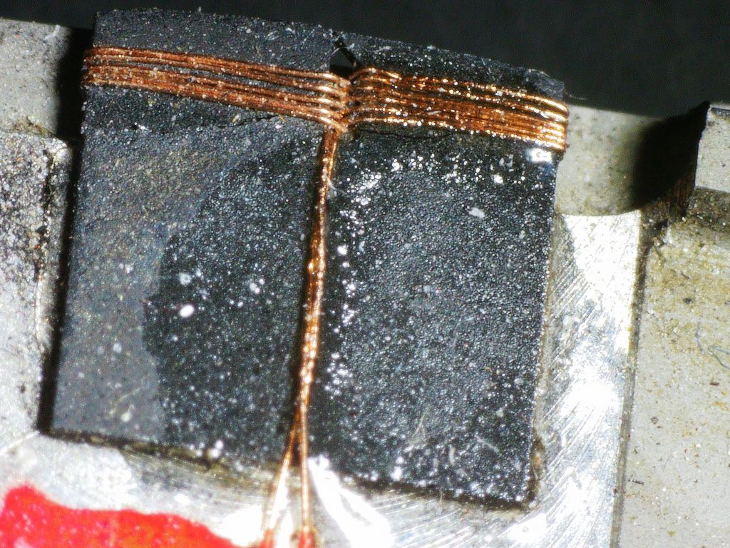

Hier mijn kopje.
Ook duidelijk de breuk te zien.
Lijkt er inderdaad op.
Rechts boven beginnen in midden.
Dan naar rechts
1 hele slag om rechts
dan pas
onderlangs naar links
In midden boven komen
verder naar linker boven zijde naar links
dan geheel links weer onderlangs naar rechts
midden weer uit komen en verder naar rechts boven langs weer
onderlangs naar midden.
Laatste komt van 11 en van onder midden uit naar boven.
Dan naar linker zijde connector welke boven zijde
de rode draad is.
