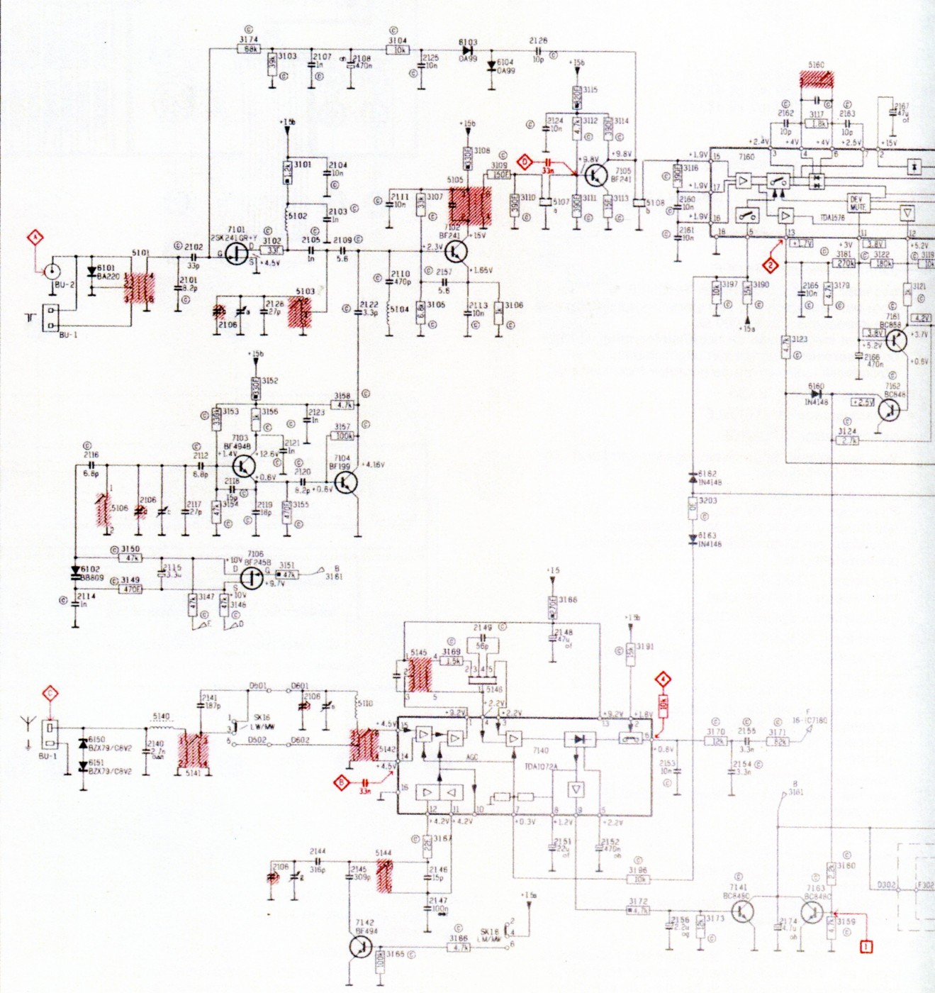

Ik probeer een Philips set (70FR445) weer wat leven in te blazen, maar ben daarin tot nu toe niet in geslaagd.
Hier een deel van het schema waar het probleem waarschijnlijk in zit.
De ontvangst is slecht, alleen met de knop mute uit (mono) komt er geluid uit.
Met goede ontvangst en afstemming moet er een groene led gaan branden, maar het signaal is duidelijk te laag om die te activeren.
De laatste mogelijk verdachte is de fet (2SK241) aan de ingang, er zou 4.5 volt op moeten staan, maar dat is bijna het dubbele.
Verder blijkt na uitsolderen van de fet de radio ontvangst nog precies het zelfde te zijn!!
Hij zal er gerust wel in horen, anders had Philips 'm ook wel weggelaten.
M'n componententester geeft aan dat de fet gewoon goed is.
Mijn theoretische kennis is hiervoor gewoon niet aanwezig dus weet zo niet meer waar ik het zoeken moet.
Verder vind ik het jammer dat er geen oscilloscoopbeelden zijn afgebeeld, dan kanje tenminste nog zien waar het mis gaat.
Voor het TDA1576 (mf-ic) heb ik voor de zekerheid een ander besteld, maar is denk ik niet de schuldige.
