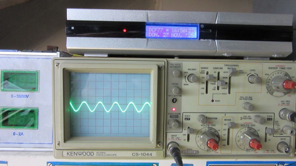

Nu maar eens een oudje van stal gehaald, de PM5321 om het eens met een redelijk stabiel signaal te proberen.
Dit is de goede tuner op pen 16 van de TDA1576
En dit komt er dan uit op pen 8
Nu de ander tuner.[image]

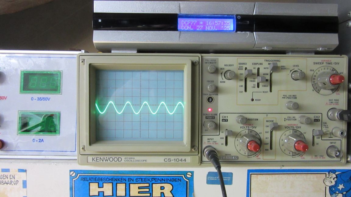

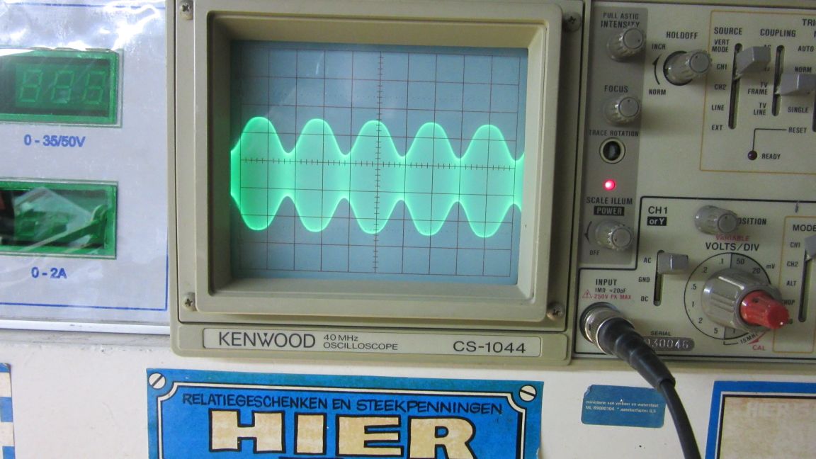

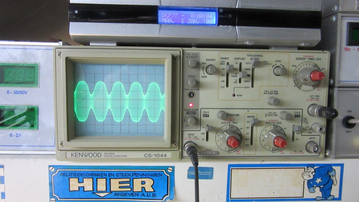

Het ingangssignaal is vrijwel hetzelfde.
Deze versie is met transistoren, en geen speciaal ic.
Hetzelfde signaal, alleen moest de scoop op 20mv/decade gezet worden, een behoorlijk verschil in sterkte.

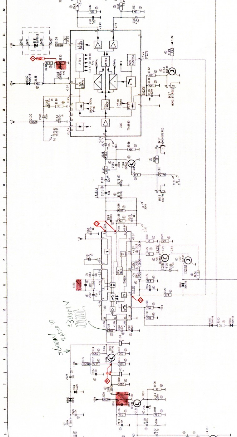

Voor de duidelijkheid nogmaals een stukje schema.
De gemeten spanningen komen redelijk overeen, eventuele foutjes in het schema daargelaten.
Pen 13 varieert met de afstemming, pen 11 maakt nauwelijks verschil, wat dus op de goede tuner wel gebeurd.
Als je op pen 16 een weerstand van 100k naar aarde zet komt er plots wel leven in, zij het erg vervormd, maar dan varieert de spanning op pen 11 wel, en gaat zelfs het stereo ledje branden.
Dat is dus ook geen oplossing.
