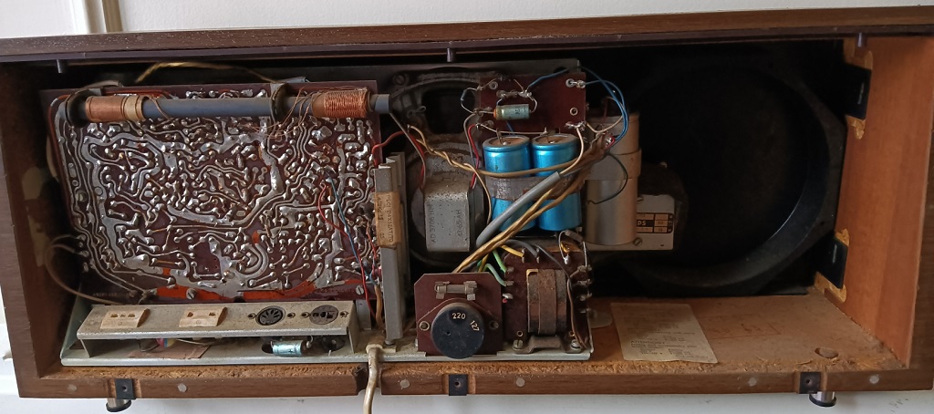

Kreeg van weekend leuk toestelletje B4X53AT/70 uit wk 47 1965.
Jaren in een schuurtje gestaan.
Dacht dat wordt wat,
Helaas ik heb zowaar 1 elcotje 47uF vervangen van de gestabiliseerde voeding.
Schakelaars wat gereinigd, potmeters een spuitje gegeven.
Kastje een lapje over.
Werkt fantastisch.

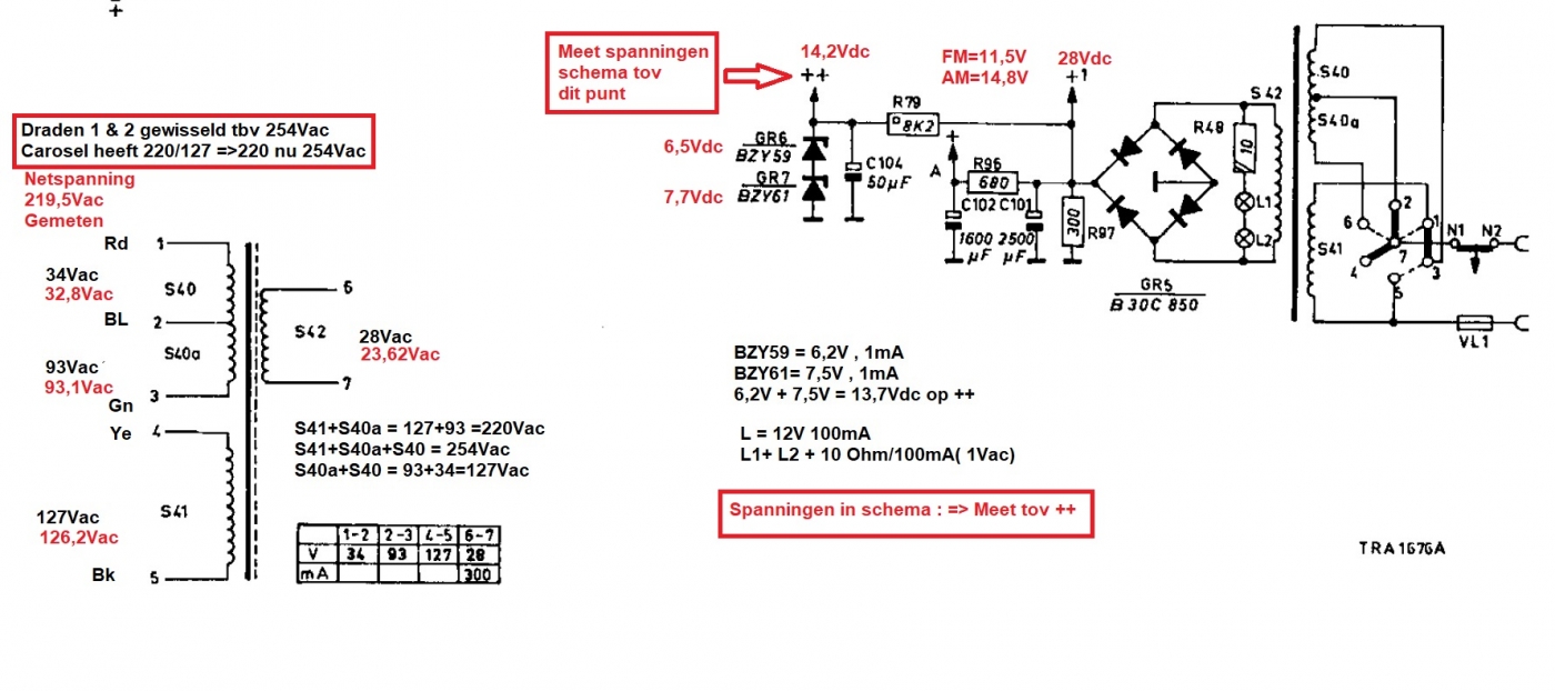

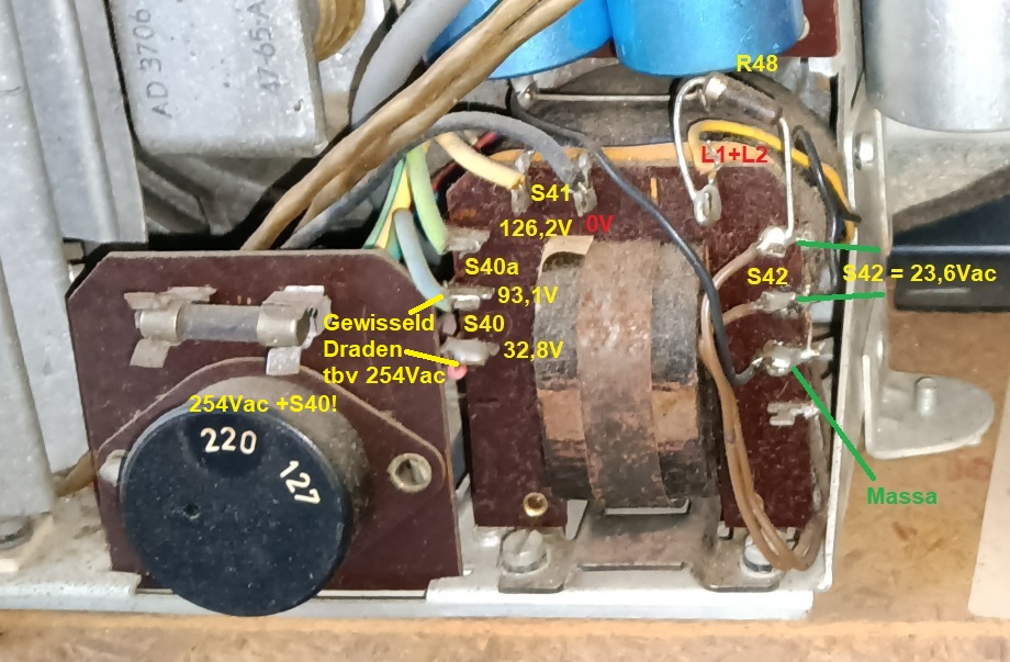

Wel bleek de voedingstrafo een extra 34V tap te hebben.
De spanningscarosel enkel 127/220V
Door 2 draden op de trafo om te zetten heb ik de 34V spoel er bij gezet en nu geschikt tot
254Vac.
Nog een puzzel de spanningen aangegeven in schema.
Ik begreep er even niets van.
DC spanning is 23Vdc dan tap 14,6V en door zeners 14,2Vdc.
De 2e tap zakt naar 11,5V bij FM dus ongeschikt als meet punt.
Via massa meten leverde niet juiste waardes.
Tot ik de referentie gestabiliseerd 14,2V nam, toen kopte de waardes aardig tov wat in schema staat.
Typisch, kennelijk een stagiair die nog dacht de referentie tov de + voeding.
Bekend bij menig toestel waarbij de massa de + voeding is.
Hier is dat niet het geval.
Rare zaak.
Ook nog verteld schema kijk in schema staan de waardes,
Ja maar niet de voedingsspanningen , ook zo iets, begin je toch mee?
Bij deze voor de volgende die met dergelijk toestel aan de gang gaat, hier de gegevens.

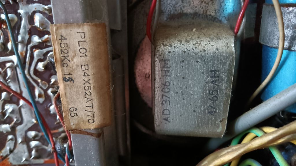

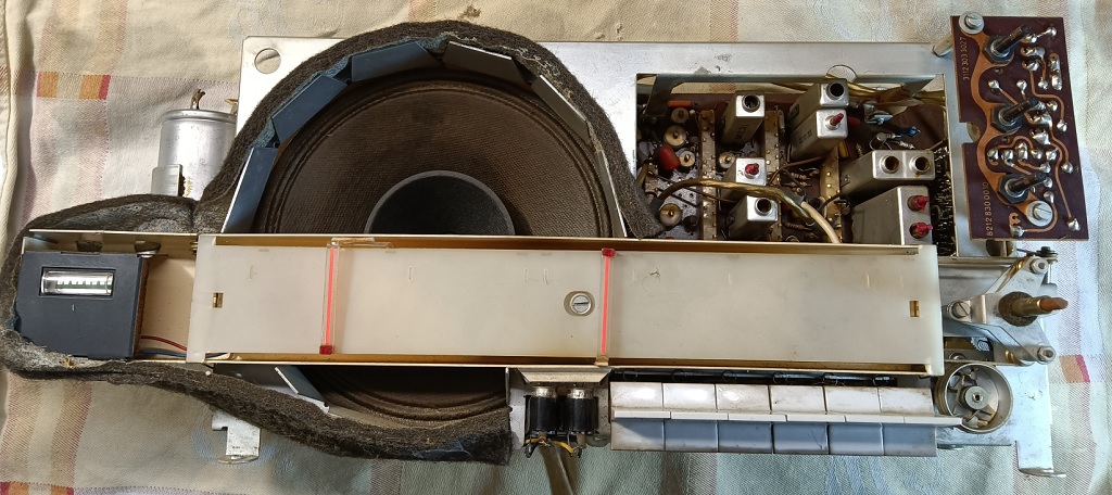

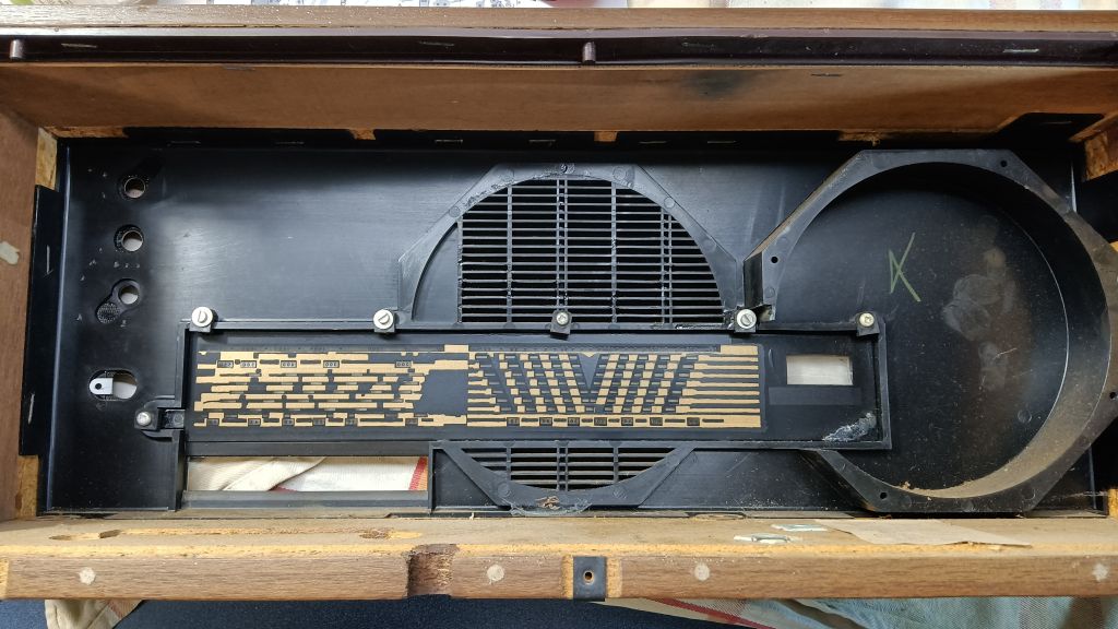

Beetje vreemd ook de blinde luidspreker in voor front, plan was kennelijk eerst anders bij ontwerp.
Overingens ook bijzondere luidspreker de AD3706HM, deze kende ik nog niet.
Geeft een uitstekend geluid.
