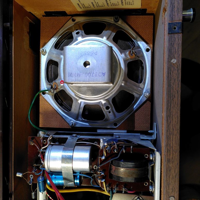

Denk dat ze bij de AD3700HMD/06 de 2 voor de 5 Ohm zijn vergeten. Anderzijds, de 25 Ohm luidsprekers (en de 15 Ohm versie) zijn specifiek voor dit soort toestellen gefabriceerd, en niet voor de dhz.
Bij een defecte luidspreker zou je een 5 Ohms versie kunnen gebruiken, samen met een 22 Ohms weerstand.
Bij de B4X53AT en de 12RB462 (Sagitta) zit de luidspreker wel aan de andere kant, en is de oorspronkelijke opening met een zwart kartonnetje afgedicht:
Edit: In de onderdelen catalogus uit '74 staan ze wel in:
AD3706HM 4822 240 50041
AD3706PM 4822 240 50056
N.b. Je vindt in dat boekje luidsprekers met "bijzondere" impedanties: 10, 100, 50 en 60 Ohm naast de 15 en 25 Ohm. Voornamelijk kleine luidsprekers.
Ook OTL: 400 en 800 Ohm.
