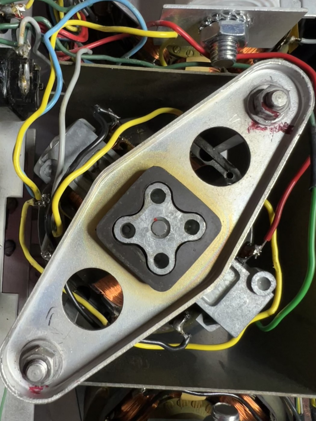

Sorry dat ik mij aansluit bij dit gesprek… ik heb een probleem met mijn Pro12… Er is waarschijnlijk door een vorige eigenar an geprutst? Afijn, het betreft de capstanmotor die er heel anders uitziet dan de paar plaatjes die ik op het internet vond. Om te beginnen: heb de snaren vervangen met een setje van Electro Andijk. De oude snaar was slap geworden en zo’n twee cm langer dan de nieuwe snaar van Andijk. Nu draait de capstan veel en veel te langzaam. Het is alsof de motor geen kracht heeft. Bij 9.5 cm/s staat de band bijna stil.
Het schema in de onderhoudshandleiding biedt amper houvast: N1 & N6 zijn netjes aangesloten. Maar de capstanmotor heeft ook een motorcondensator die in het schema niet voorkomt. Bovendien heeft mijn motor vier windingen en dus acht aansluitpunten. Twee windingen staan in serie en twee parallel. Het schema toont evenwel maar twee in serie geschakelde windingen? Ik vermoed en vrees dat de motor niet goed in aangesloten en de windingen elkaar wellicht tegenwerken. Kan iemand mij wellicht helpen?[image]
