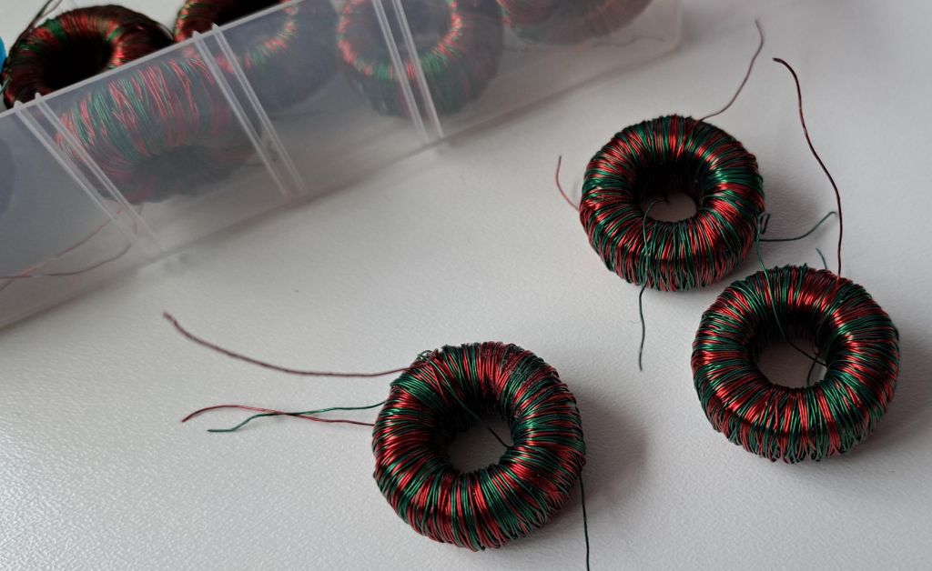

Amateurs gebruikten ze voornamelijk in RTTY-converters zoals ST6/W1 of DJ6HP. Het zijn twee 44 mH spoelen op één kern. Je kunt dus ook 22mH of 88mH maken.
Je kocht ze i.d.d. bij VERON serviceburo. Ze zaten met 5 of 6 in een hardkartonnen korkertje waar je ze dan zelf uit moest peuteren. In de jaren '80 deed ik RTTY met een Siemens wortelstamper en een ST6/W1 convertor maar later overgestapt naar de computer en een convertor met actieve (op-amp) filters. De wortelstamper is al lang weg, de convertors moeten nog wel ergens liggen.
Ik heb nog een paar pupin spoelen liggen in de junkbox. Gebruik ze om DC-DC convertors te maken voor batterij radio's.
