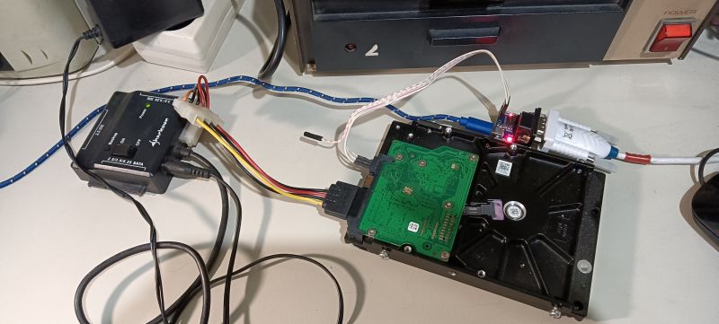

dit zijn zo te lezen SATA schijven

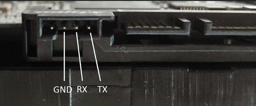

Je vind dan op klein aansluitblokje 4 pinnetjes.
Daarmee kun je de schijf heel diep uitlezen en zelfs zien opstarten en ook zien wat er fout gaat.
Evt zelfs herstellen.
Ook met een commando kun je de weerstand van de kopjes laten meten.
Echt super handig om dit eens te doen.
Een verknoeide schijf heb ik zo weer aan de gang gekregen.
Later ook via dit opnieuw geformatteerd.
Gewoon ging niet meer.
Via Hyperterminal zie je bv hoe deze boot en vervolgens kun je ook commando's geven
evt foutcodes even op internet dan zoeken.
Hier in kort wat commando's die ik destijds heb gebruikt.
SATA HD-Diagnostics-MGH-2024
Gebruik Hyperterminal.
Zet emulatie mode bv op VT100
snelheid 38400
Start harddisk op.
Met "CONTROL-Z" kom je dan in Diagnostic mode F3 T>
Met evt CONTROL-R in de ASCII Online-Mode.
Dan bv
F3 T>/7 (voor level 7 veranderen gebruik /7)
F3 7>x
gegevens over HD.
Met Hoofdletter X, de beide Kop weerstand wordt getoond.
met hoofdletter D nu temperatuur.
met /T weer naar level T
F3 T>
Zie connector en omzet printje (kun je ook zelf maken van paar onderdelen.)
